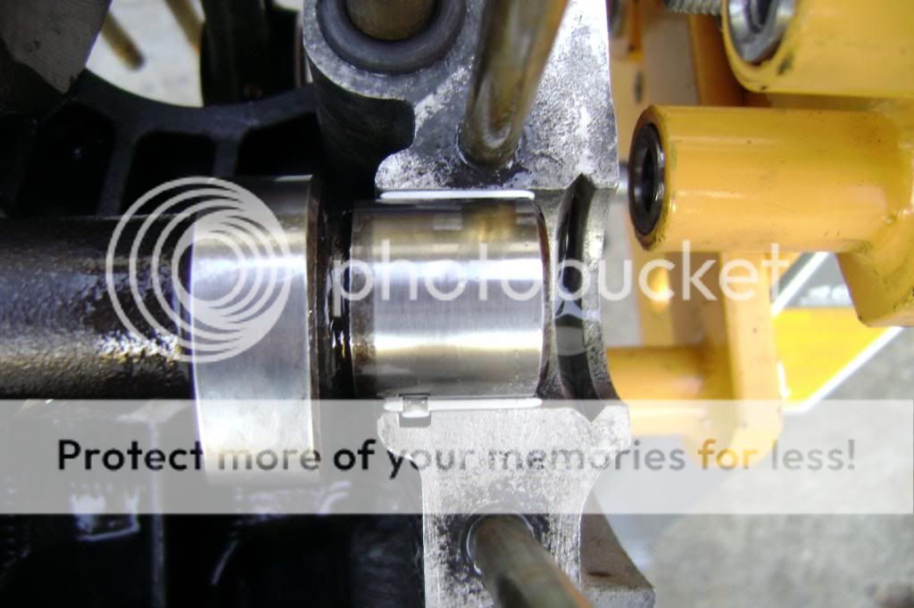

podes explicar no que consiste a marcação dos bronzes e porque tem de se fazer?

a marcação nos bronzes não tem de ser feita mas ajuda bastante quando fechares o bloco. evita andares com os bronzes às voltas até encaixarem nos pernos, ou pior, encaixarem mal e apertarem fora dos pernos

Concordo com o Superalex. A marcação é muito importante. Eu faço sempre em todas as peças, mesmo nos casos em que não tem grande importância. Boa parte das peças usadas, têm a chamada " cama " e por vezes peças iguais têm alguma dificuldade em encaixar.

SplitBusFan: eu marco os bronzes para tal como o superalex disse e bem evitar chatices quando fechar o bloco. Faço por outra coisa, que é o facto de os canais de lubrificação não estarem tapados, ou seja, para que haja passagem de óleo de forma correcta pois caso fiquem mal montados pode haver falta de lubrificação e degradação do material. Ora como estes bronzes não têm marcação como há em outros motores fiz a marcação para quando montar a cambota saber que fica tudo no sitio certo e os furos de lubrificação alinhados.
É a minha forma de pensar, que vem do contacto com outros motores, vw é o primeiro que estou a montar.
Caso esteja algo mal agradecia a chamada de atenção, pois ainda sou aprendiz

se os bronzes não ficarem no sitio, não consegues fechar o motor com deve ser. tem que ficar nos pinos senão prende ao apertar.

obrigado a todos pelo esclarecimento. mas eu nem aprendiz sou.
mas essa marcação é feita como? pelo que estou a perceber é uma forma de segurar provisoriamente os bronzes no sitio para não se deslocarem ao fechar o bloco. certo?

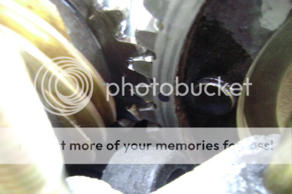

Quanto a mim, essa marcação não serve de nada, isto porque os bronzes tem apenas e só uma posição de montagem. se não ficarem no sitio, o carter não fecha bem, aliás, fecha mas prende o motor. quando se põe a cambota no primeiro carter tem que se levantar ligeiramente e rodar o bronze até se sentir que caíu no buraco do pino, e aí fazer a mesma coisa nos outros todos. ao apertar o carter, ir rodando com a cambota e ver se vai prendendo alguma coisa, se sentir uma prisão é sinal que os bronzes não estão no sitio.

Rolando, nas fotos vê-se que o Pedro retirou os pins para retificar e deve-se ter esquecido de os voltar a por...
um conselho Pedro arranja um livro tipo Haynes, ou qualquer coisa do género, que vem lá todos os apertos e procedimentos corretos.

Na verdade, o motor já veio desmontado para as minhas mãos e como nunca tinha mexido neste motores andei um bocado às voltas. Encontrei esta semana os pinos que " travam" os bronzes.

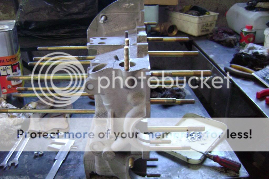

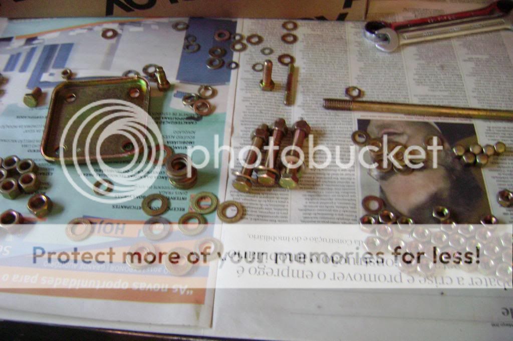

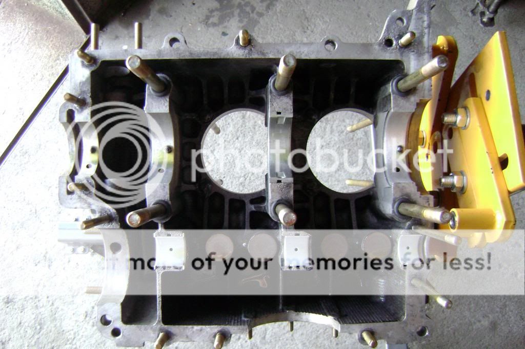

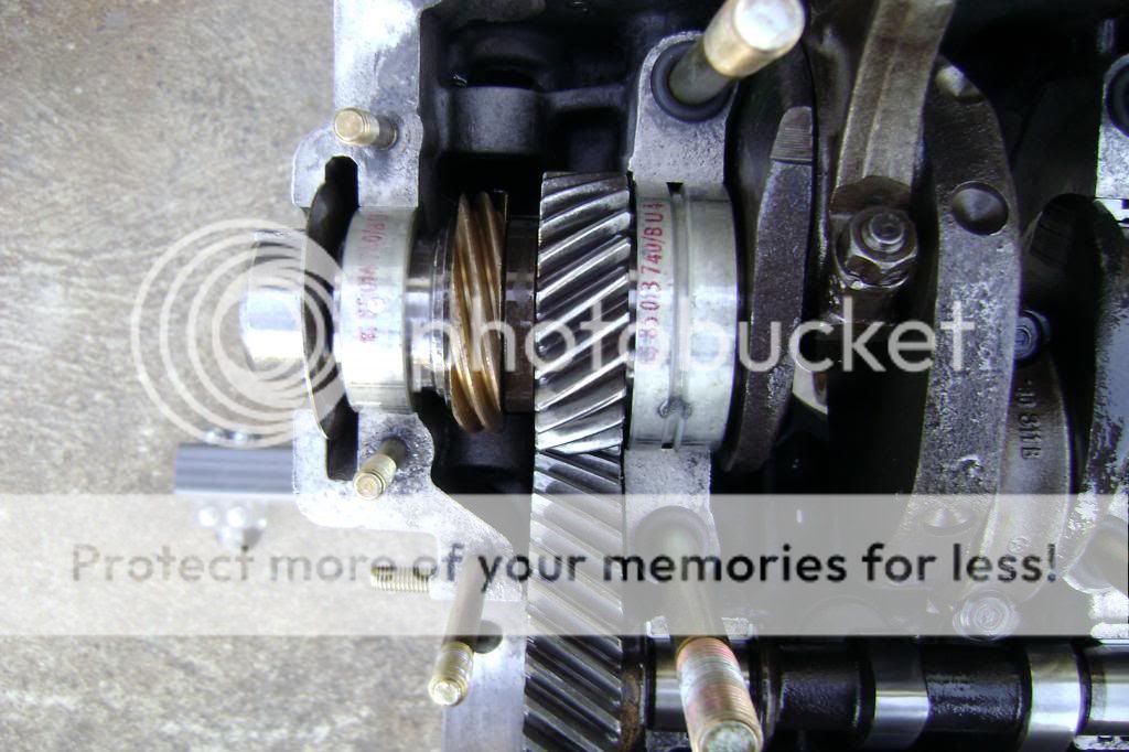

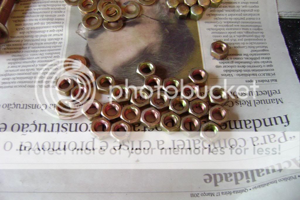

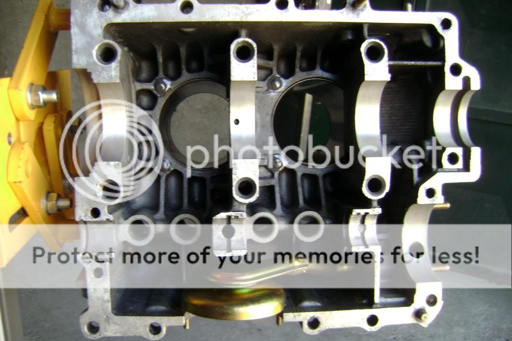

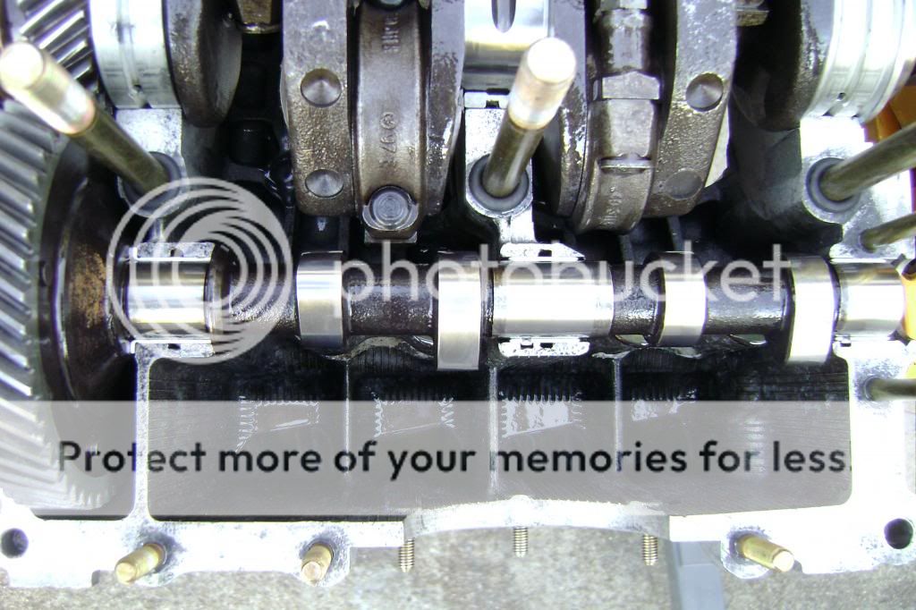

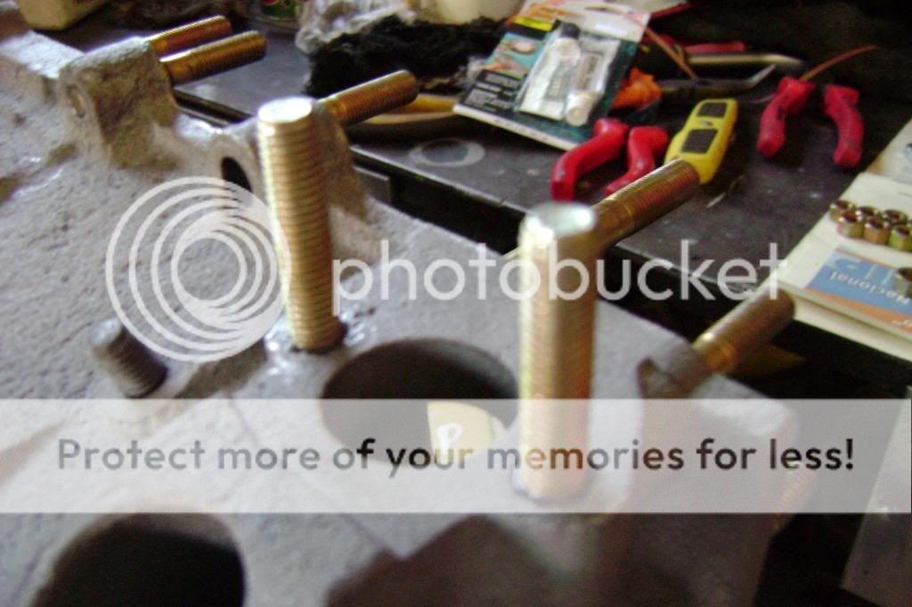

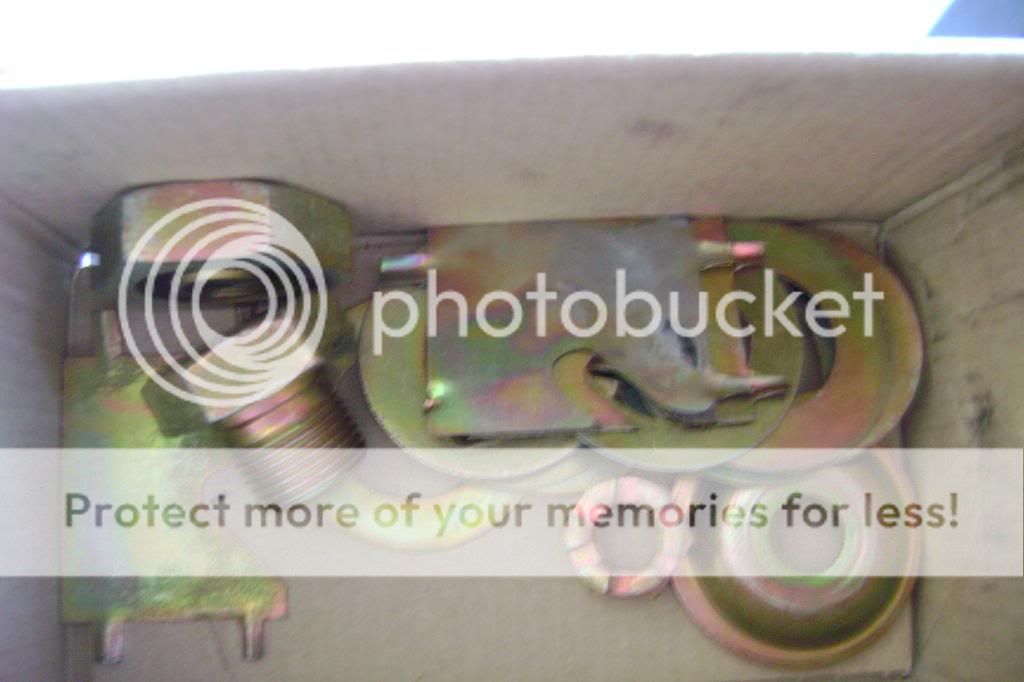

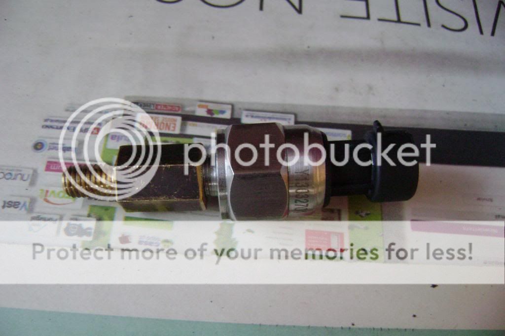

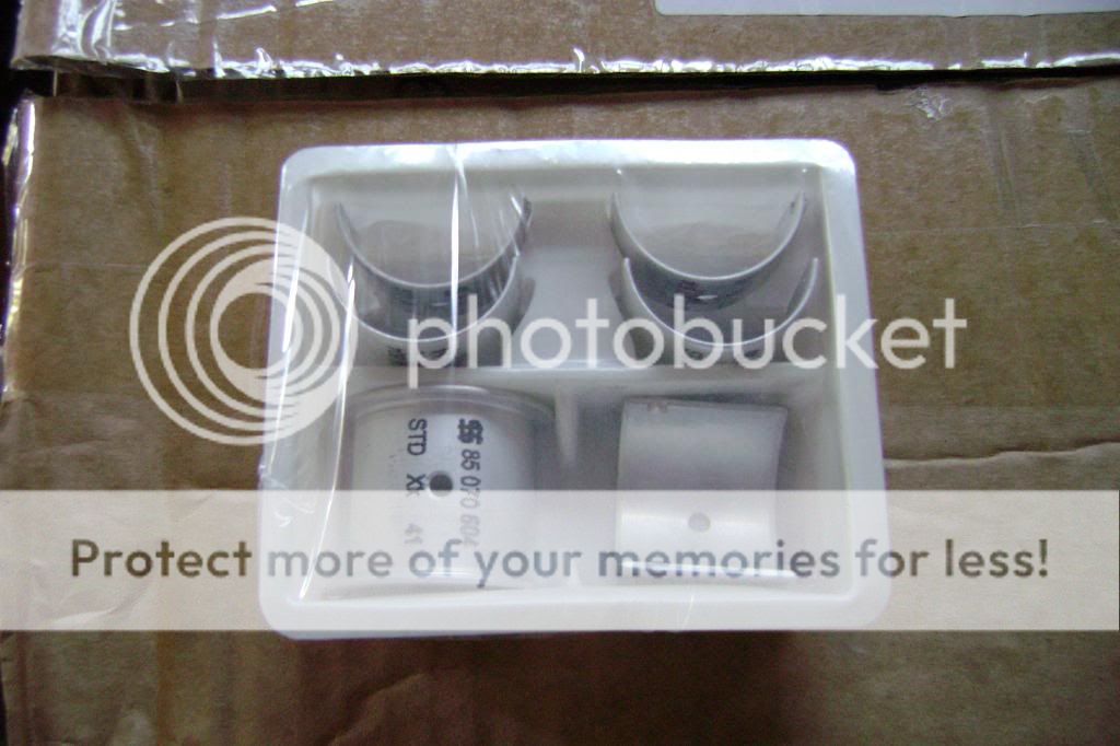

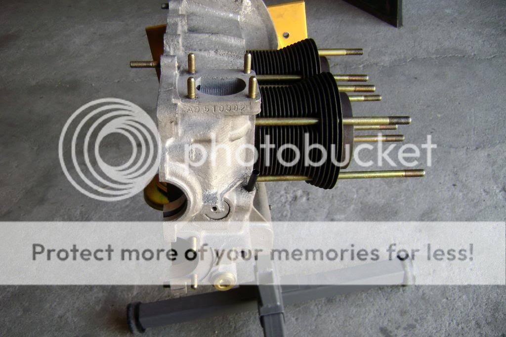

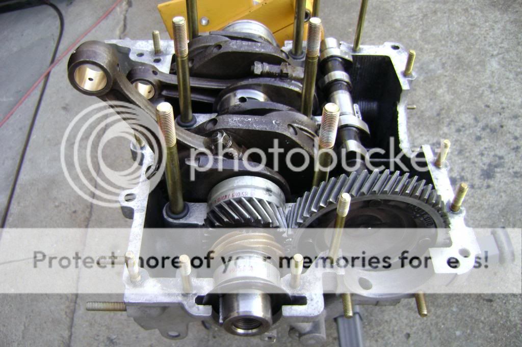

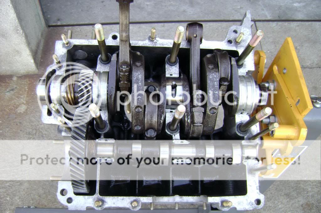

Venho aqui postar fotos do desenvolvimento, da reconstrução do motor 1600 cc.
Tem sido feito aos bocados e à noite aos sábados.
Penso que está a ficar porreiro.!!
Pedro Cabral
