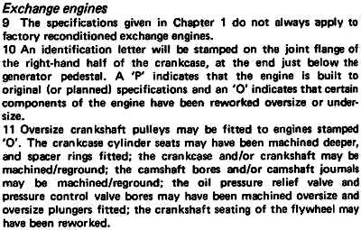

Também pode ser confirmado aqui: http://www.thesamba.com/vw/archives/inf ... etters.php
Outra razão para ser um motor 1300cc está relacionado com o dinamo não estar na posição correcta (está 90º em sentido oposto ao que devia estar).
