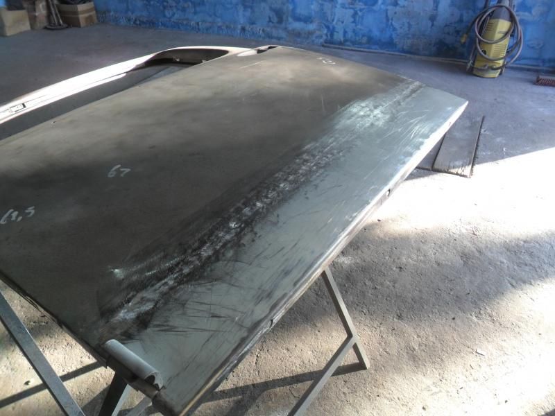

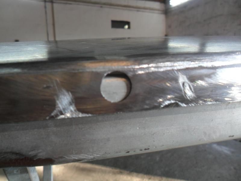

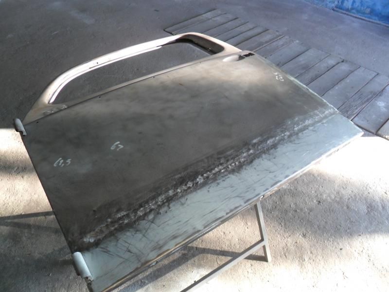

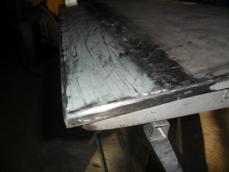

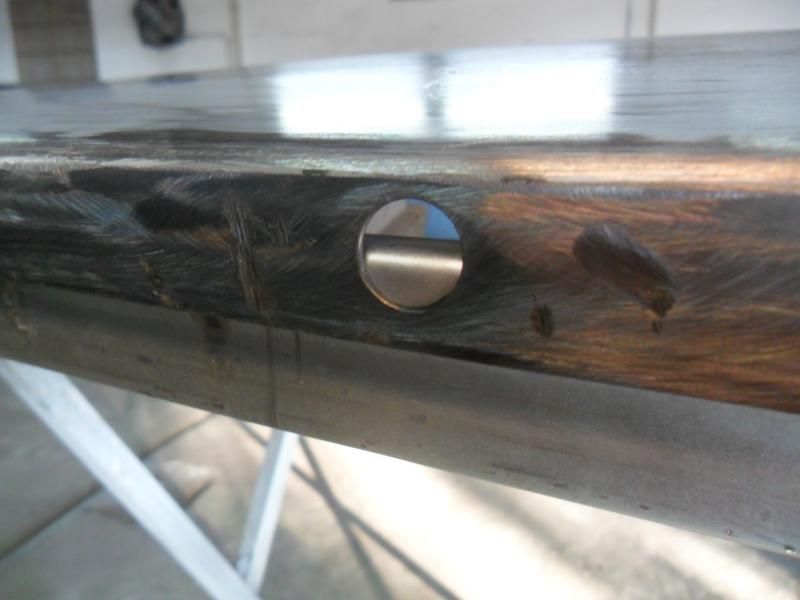

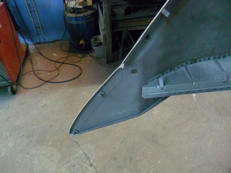

Depois de pronta da parte de soldaduras ficou assim
Aqui o tal furo central de escoamento das aguas
E aqui um dos laterais, que e mais pequeno
Aspecto geral da porta

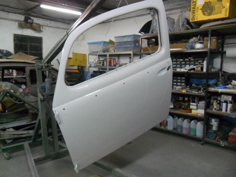

Re: Restauro do (s) meu (s) oval (ais) !!!!!!!!!!

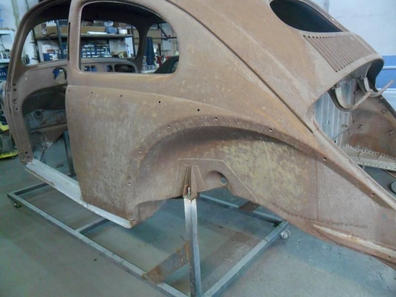

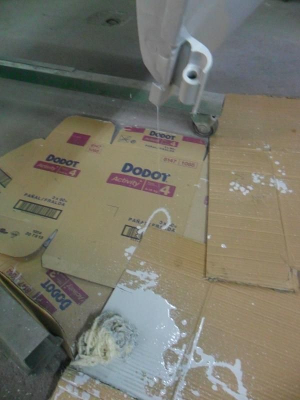

Depois foi toda limpa com o jacto novamente ao de leve.
Foi altura de dar o epoxy, e ao fim de 2 o 3 demaos dilui para enxarcar mesmo ate entrar em todos os sitio.

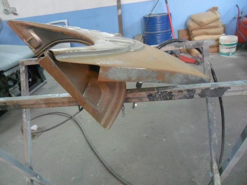

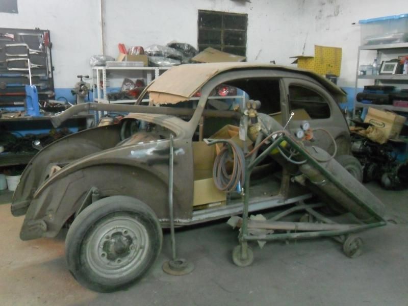

Portas estao prontas para ja.
É altura de avançar na carroçaria.
1ª fase vai ser cravar a trazeira
2ª fase vai ser decapar com jacto de areia e dar primario em todas as zonas possiveis.
3ª acabar a frente

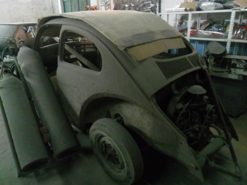

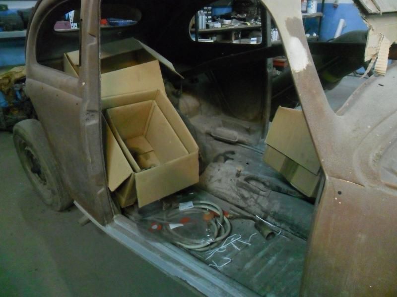

Ora visto isto, basicamente tem servido de arrumaçao de tralha nos ultimos tempos....
Apesar de nao ter apanhado chuva, esta cheio de ferrugem pois decapeio e nunca mais dei o primario...
3ª acabar a frente

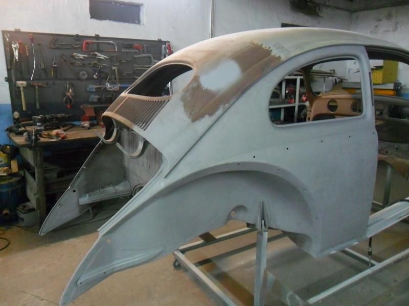

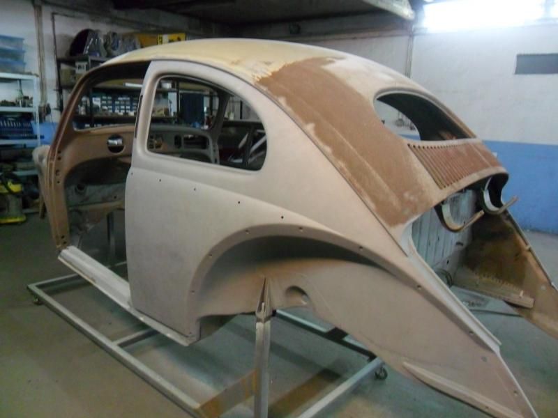

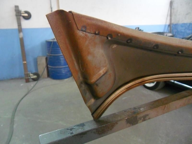

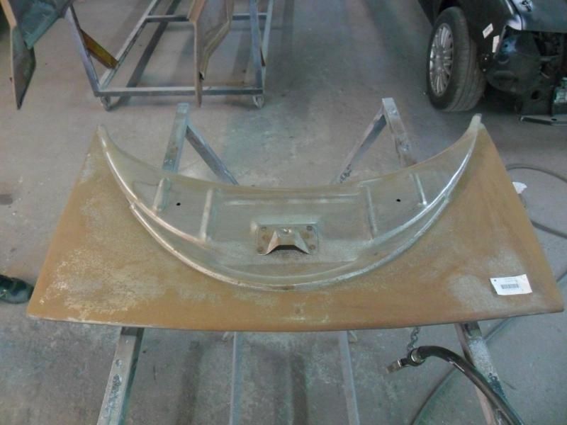

Já tinha comprado esta trazeira indicada para este modelo ja la vao uns anitos, ja com ferrugem superficial....
Tem 2 o 3 pormenores a fazer , que depois irei documentar
Depois pus no sitio so pa ter uma ideia de como vai ficar.
Depois decapei os 2 paineis e a zona onde ira cravar a trazeira, para poder agarrar bem a solda por pontos.
Sexta e sabado a ver se cravo a traseira e alinho tudo e dou primario nos 2 paineis e na traseira.
Bom Natal !!
Nao notas pk nao tirei foto com zoom dessa zona...hehe
