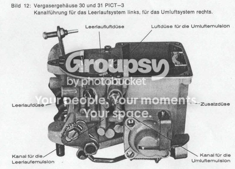

Essa pecinha de plastico que segura a boia de gasolina, está montada ao contrário. é suficiente para que o carro incendeie e encharque facilmente.

Vi um manual da solex numa imagem, mas penso que esta imagem complementa.
José Almeida

Essa peça está montada ao contrário!!

Fiquei com o coração nas mãos com essa observação (e com razão, pensarão vocês :lol: ). Quando desmontei estava dessa forma montado, todavia pelo meu método de trabalho nunca confio como estava e tento sempre seguir, em casos como este, o manual.
No manual, como na imagem abaixo, aparenta a montagem como fiz. Montá-la ao contrário como o caro @rolando lima mencionou é como efectivamente apanho em várias imagens e vídeos que pesquisei depois de ter mencionado isto, sem dúvida.
O que interpreto em termos de funcionamento para ser montada ao contrário, é precisamente para a bóia chegar acima o suficiente para trancar o combustível. Entendo. Mas como vi no manual assim, pressupus que trancasse o combustível na mesma com o curso que tem.
Não querendo abusar, se me pudessem confrontar o porquê do manual indicar assim agradeço imenso. Assim que possa, quando fizer a alteração do filtro de combustível também, e vou fazer a alteração da posição da peça.
