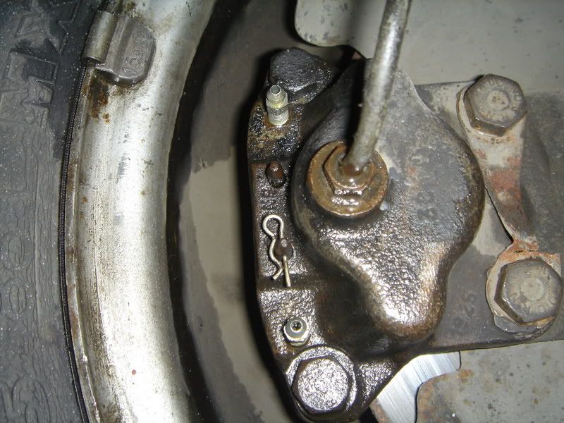

Estou a falar de dois embolos num circuito onde tem discos.

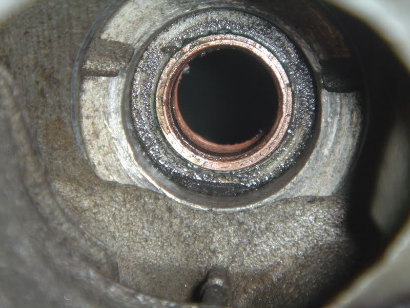

Essa situação da vela, ta aí um belo bico de obra...boa sorte com isso

As velas é tramado e já é a segunda vez a 1ª foi há 4 anos agora foi na vela do lado, enfim... nada q n se resolva...Hong Kong Syndicate wrote:A Es das velas é que é tramado, ou vais ter de meter um helicoide ou trocar de cabeças...seja motor fora, podes colocar o helicoido sem abrir o motor, sei que se faz (nunca o fiz eu proprio, mas sempre em oficinas de torneria e de reparação de material agricolo...bom preço e o habito de reparaçoes "estranhas" neste tipo de oficicinas)
Agora essas dos dois sangradores.... estas mesmo a falar dos bombitos (se tambores) ou pinças (se discos?)

Hong, estou a falar da própria bomba q está no disco, assim q puder tiro uma foto para dar a ideia.

Problema das velas resolvido, graças à arte de um SENHOR

1- Motor montado com afinação do prato de embraigem no ponto. Ainda relativamente a este ponto quero apenas deixar foto de como ficou a reparação da rosca da vela moida e deixar muito resumidademnte como foi feita a reparação. 1º colocar massa concistente à volta da rosca de forma a agarrar alguma limalha a quando da passagem de um abre rosca, 2º abrir a rosca, 3ª colocar um carquilo da Wurth (só exite, ao q sei, para canhão comprido, mas corta-se), 4º colocar o motor no sitio, 5º dar à chave sem as velas onde o trb foi executado (a 3 e 4 no meu caso) de forma a sair qq eventual impureza q tenha ficado na cabeça. 6º e ultimo colocar as velas, sem dar grande aperto e coloca-lo a cantar
Rosca reparada:
2- Sangradores trocados e aproveitei e troquei os bombitos atrás, Já agora deixo também foto dos 2 sangradores por bomba que estava em duvia.
Sangrador trazeiro partido
Dois sangradores novos para bomba da frente

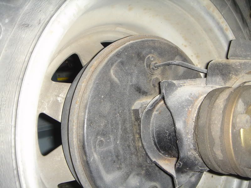

3- Após afinação dos travões e troca dos bombitos as rodas de trás estão muito presas, fui dar uma volta sempre a travar tanto com o travão de mão como com o de pé na esperança que os calços, que na oportunidade foram lixados assim como o tampbor para tirar a "goma", mas nada. entretanto como o dia já ia logo não deu para ver mais nada, fica para um serão desta semana. Sugestões ou dicas, será que só desafinando resolve, porque é antes isso n acontecia
Rosca reparada:
