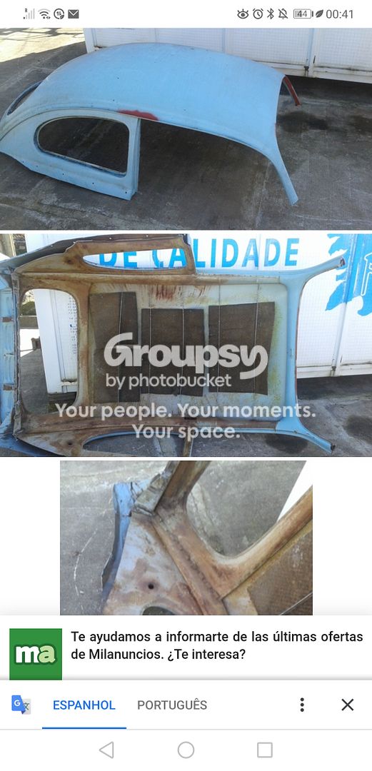

conssigo este teto por 200. serve para aqui?
é de ua caroçaria pre 64.

O bate chapa diz que o melhor é trocar o teto.
Porque torceu nas colunas.
Aquele teto que pus aí serve?
Re: 1600cc sul africano de 1976
Isso é que foi uma sorte triste... espero que não te tenhas magoado.
Muito sinceramente, avaliando a torção que isso teve, mudava-lhe a carroçaria. A dimensão das janelas é diferente das do tecto que está à venda.
A parte inferior da tua carroçaria, se tiveres espaço, e estando em bom estado em termos de chapa (entenda-se sem podres) poderá servir para alguém que esteja a pensar recuperar algum decapitado todo podre... ;)

Qual seria a carroçaria certa então? Sendo o meu um s'il africano de 76 com vidro plano?
