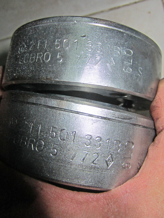

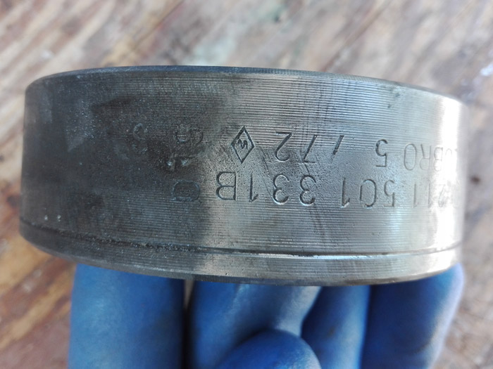

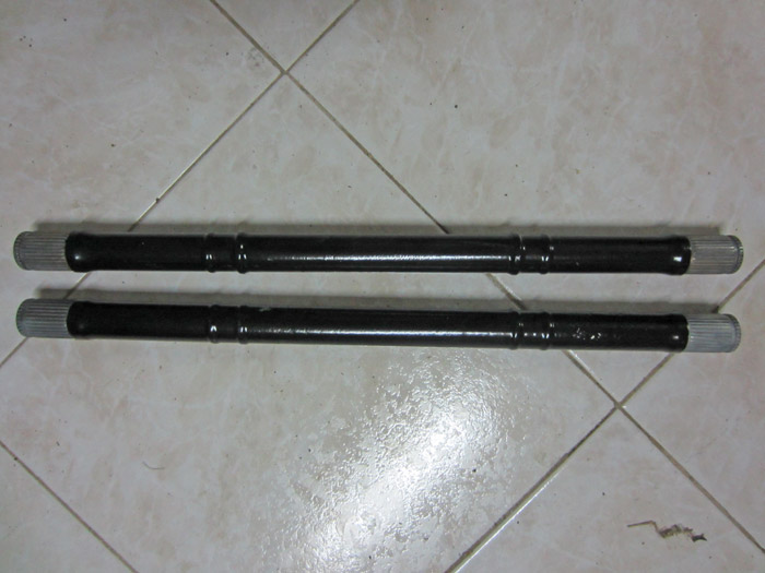

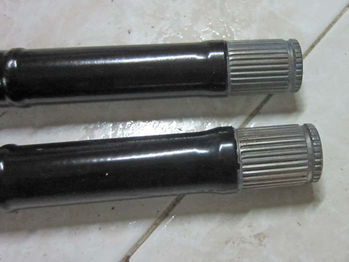

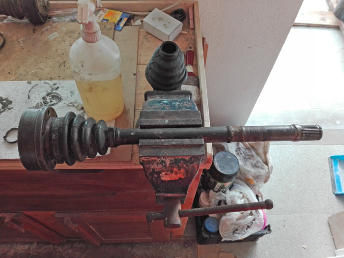

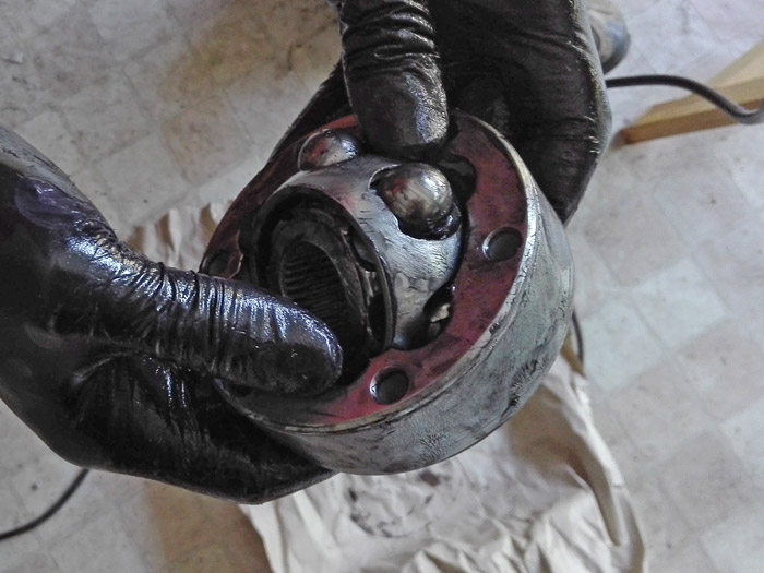

Por exemplo, terminei as transmissões. Percorri os processos todos, desde a desmontagem, limpeza, tratamento e montagem.... e fiquei a saber como funcionam. Esta parte do desmontar, limpar e voltar a montar, tem sido uma grande parte do divertimento de todo este processo. Teria sido muito mais rápido passar isto para alguém, mas não iria aprender nada e face a algum problema que possa eventualmente surgir no futuro, como já aconteceu com estas peças, iria ficar às aranhas e teria que recorrer a ajuda exterior, como o fiz, há uns anos atrás:
Carrinha no Álvaro

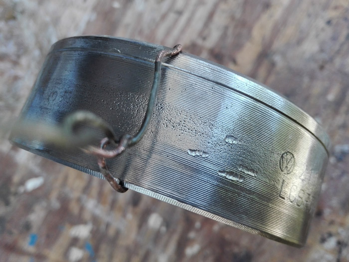

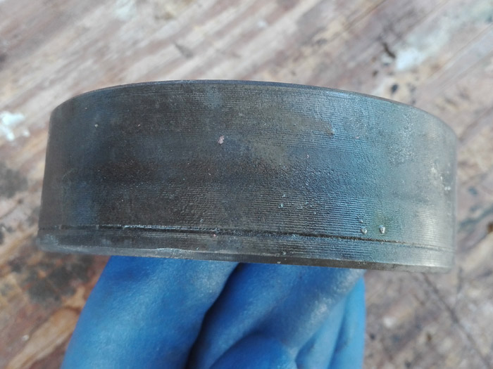

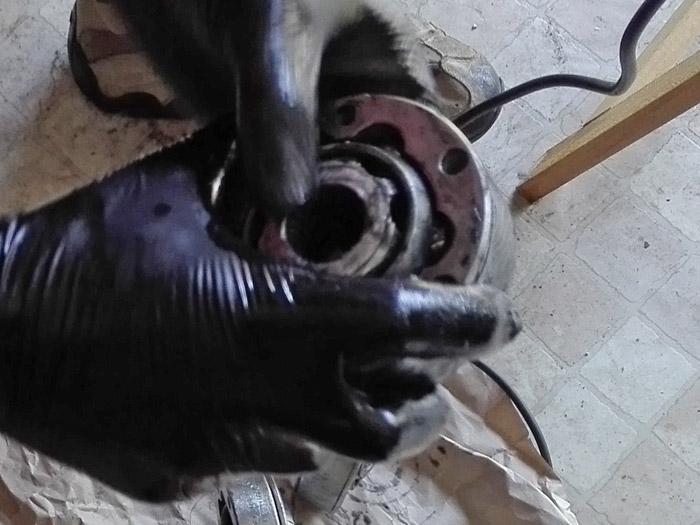

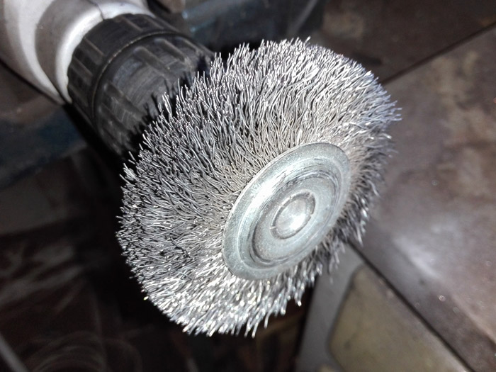

Bom, depois da desmontagem, comecei com a limpeza. Primeiro, uma passagem no berbequim, para retirar a maior parte dos resíduos:
.... depois de uns mergulhos em produtos de limpeza e mais passagens com o escovilhão, foram ficando mais limpas, até ficarem limpas na totalidade:
Carrinha no Álvaro

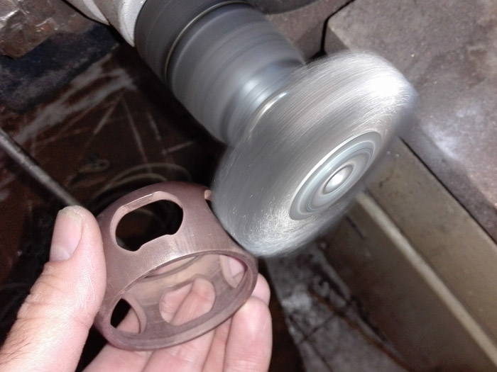

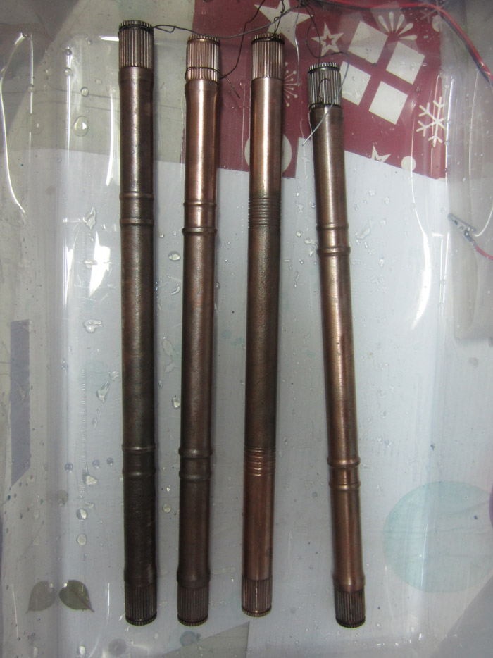

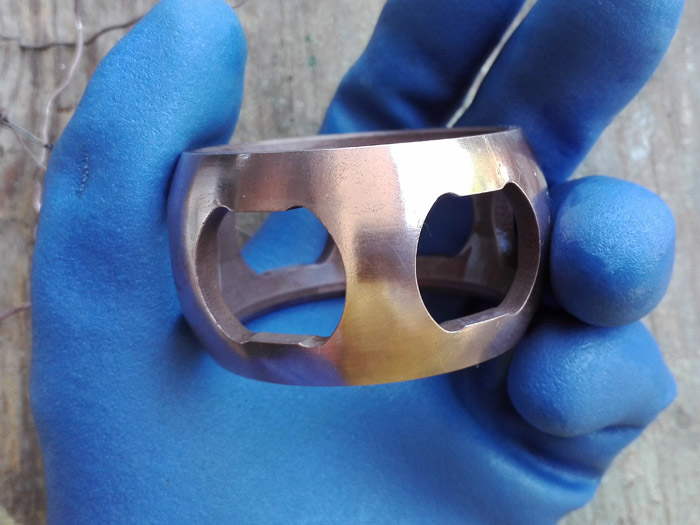

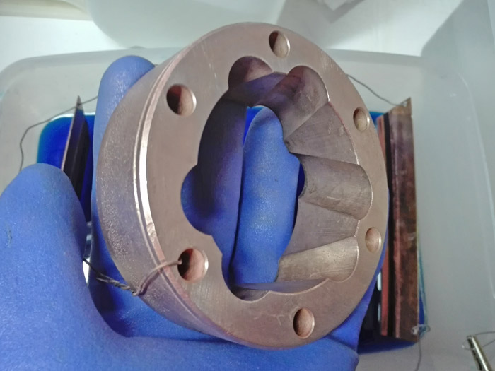

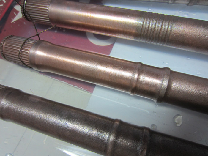

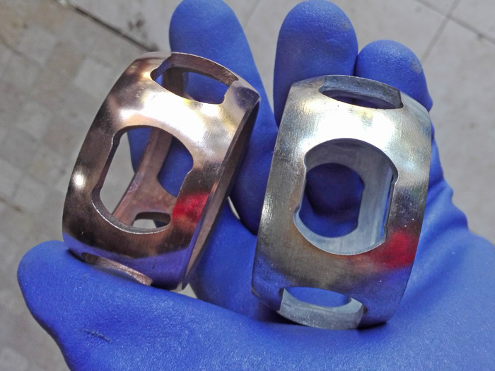

Depois da passagem pelo cobre, o aspecto final era este:
.... e durante o processo de zincagem:
VÍDEO - Zincagem

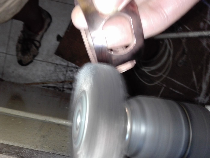

O aspecto de outras peças depois das passagens pelo cobre, era este:
.... e após uma passagem pelo escovilhão, para retirar o excesso de cobre....
VÍDEO - Retirar o excesso de cobre
VÍDEO - Zincagem

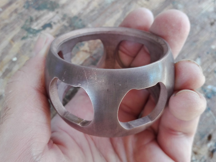

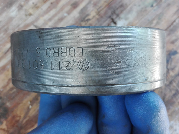

depois de retirar o excesso de cobre que fica sobre a superfície da peça, o aspecto era este:
e em seguida, uma limpeza e a zincagem. No fim, este é o aspecto:
... e após ter as peças todas zincadas, a montagem:

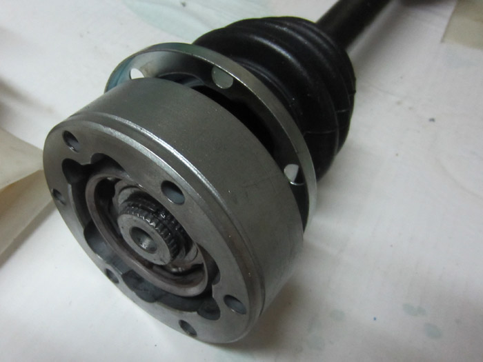

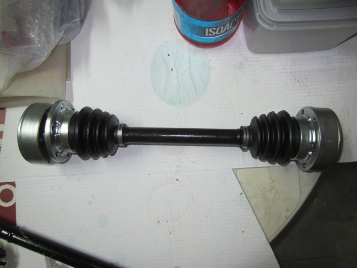

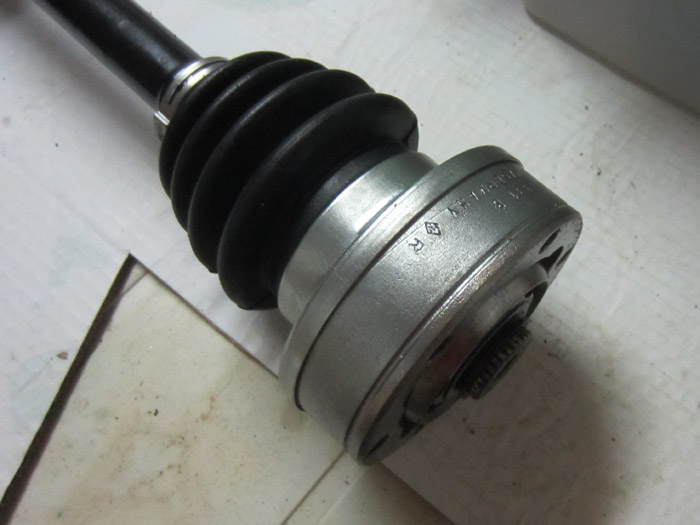

Para acabar, foi só preciso juntar tudo e usar os "foles" que comprei ao Hugo Frazão (Hugo Peças):
e depois de fechar as braçadeiras (ou abraçadeiras) com uma ferramente própria, ficaram assim. Antes de as montar, tenho que lhes meter a massa que veio com os foles, coisa que ainda não fiz. Têm alguma, mas não é a suficiente.
Assim, disto....
... para isto:
Assim, disto....
... para isto:

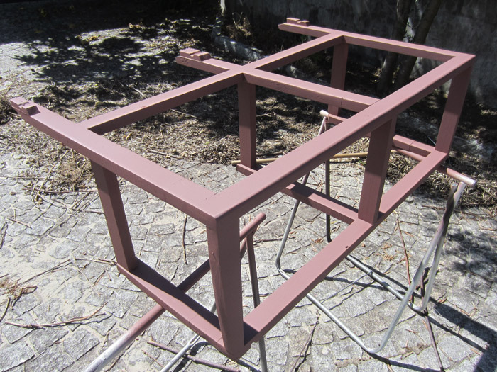

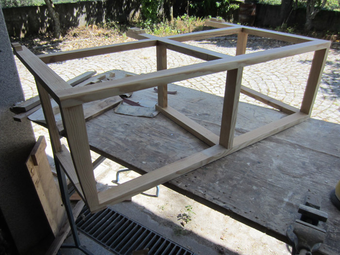

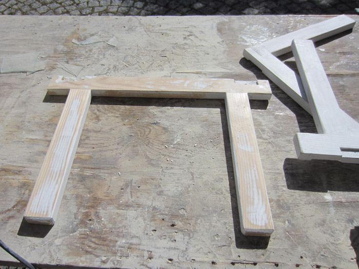

Outra coisa que também se começou a fazer, foram os bancos de trás. Para começar, já tenho a estrutura feita, à semelhança do que existia anteriormente:

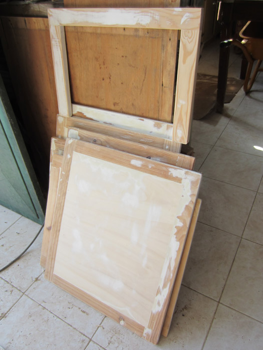

.... e os tampos, que terão a capacidade de se dobrar/ desdobrar:
.... e respectivos pés:

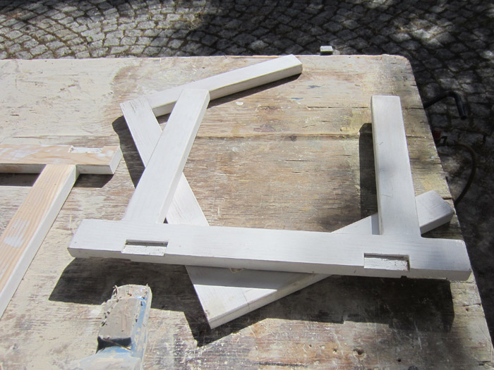

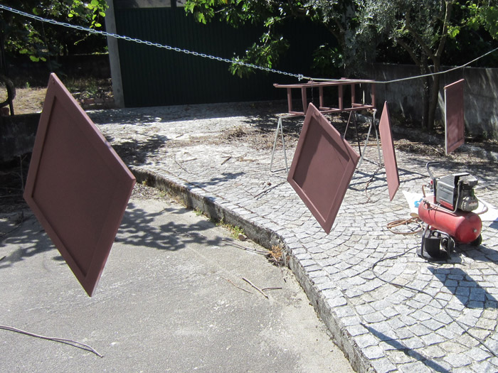

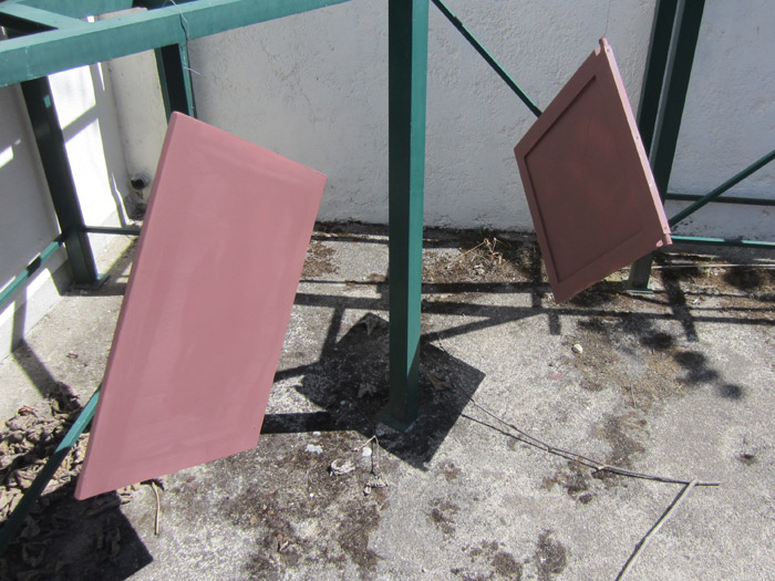

após alguns ajustes e uma vez que as madeira não são homogéneas, a decisão foi pintar todas as superfícies:
... no entanto, a cor não é bonita, mas para servir de base, de primeira camada, pareceu-me uma boa ideia.
