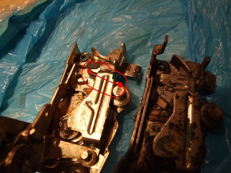

Cá estão as fotos.
Perdi algum tempo a mexer nas fechaduras e percebi que não devem de ser adaptáveis, mas se alguém discordar que me ajude sff.
Nesta primeira vemos a nova e a velha.
Na nova vemos aquele “L” mais comprido que na velha. A peça mais alta e a mais curta funcionam separadamente.
A maior é para “ligar” ao fecho que fica ao pé do vidro ou seja é o trinco da fechadura. (na minha carrinha o fecho não é ao pé do vidro, mas sim ao pé do puxador).
A menor serve para abrir a porta.
Na fechadura velha o “L” funciona como uma peça só e então serve logo para trancar e destrancar e para abrir a porta. O fecho fica não ao pé do vidro, mas ao pé do puxador.
Nesta segunda foto podemos ver esta mola, que na fechadura velha está em falta e pelos testes que fiz é necessária.
Acham que se arranjam molas assim em alguma loja? Qual? ( a ideia agora está a ser conseguir arranjar a velha para poder devolver a nova)
Será que me safo a arranjar a antiga?

as fechaduras têm o mesmo tamanho? na primeira foto parece que a antiga é mais larga e tem uma peça a "mais" do lado direito
quanto à mola: se ainda tiveres alguma é levar a uma loja de ferragens que talvez te arranjem

Elas são precisamente da mesma largura, tanto que a nova já este instalada perfeitamente no lugar da antiga.
O mecanismo depois é que não funciona.
Ando numa de lubrificar as fechaduras e tentar arranjar a tal mola, ver se tenho sorte!!!

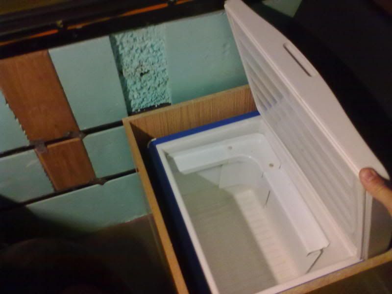

Pessoal comprei um frigorífico a gás/12v/220v em segunda mão, muito maneirinho, já fiz um móvel para o instalar e andar sempre com ele na carrinha (depois ponho as fotos). Como o seguro morreu de velho, quero comprar um detector de gás para se houver algum percalço.

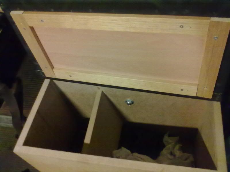

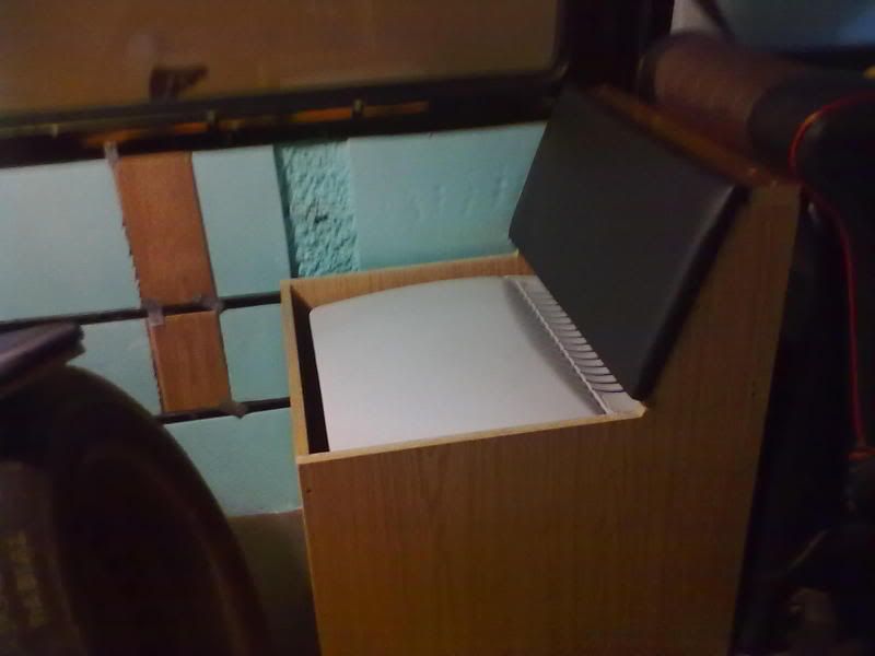

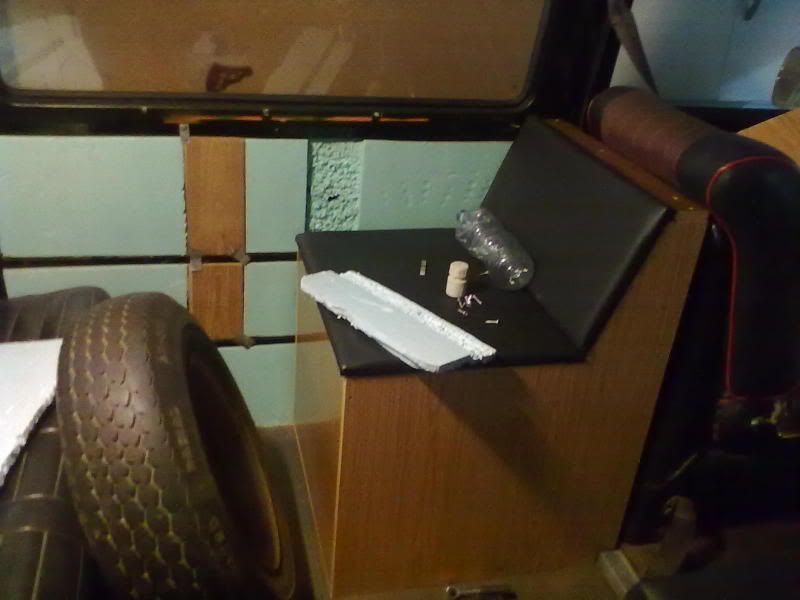

Nesta caixa por trás do banco do pendura fica a botija de gás para o frigorifico e ainda da espaço para arrumações.
E atrás do banco do condutor fica o frigorifico, que também serve de banco na hora das refeições

esse frigorífico é a gás?
... tens a certeza?
- smile.van
- Posts: 45
- Joined: 13 Oct 2009 10:23
Re: T2 de 1971
Sim sim, isso é garantido, já o tive a funcionar a gás fora da carrinha e trabalha que é uma maravilha. A 12v também funciona bem, mas à noite com a carrinha parada lá se vai a bateria.
- Posts: 4218
- Joined: 24 Jan 2007 14:27
Re: T2 de 1971
ok ok...
...e a chama piloto, onde fica?... ou como é que isso funciona a gás?
Qual é a marca disso?
pode parecer que te estou a chatear, mas estas perguntas têm uma razão lógica....
