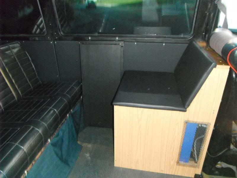

Obrigado pelas dicas Jnar, mas na realidade a coisa está mais ou menos controlada, o encosto do banco onde está o frigorífico também sai, assim fico sem problema da circulação de ar. A carrinha já trazia uma grelha de respiração para o exterior, atrás do banco do condutor, que eu aproveitei para por uma “mangueira” para encaminhar os gases, nas fotos não aparece porque não tirei foto sem o encosto do banco.

Estava a escrever e a pensar, será que tirar tudo (as tampas do banco) de cima do frigorífico é suficiente para a tal circulação de ar? Se calhar é melhor fazer uns rasgos ou por uma grelha de lado no banco… que me dizes?

as grelhas deviam ser para o exterior. Sei que esteticamente não é o melhor, mas é o mais eficiente. É a troca de temperatura entre o frigorífico e o ar circundante (+/-), que faz com que o frigorífico arrefeça mais ou menos. Para perceberes melhor, se quiseres, lê aqui:
http://www.a-tconsulting.co.uk/caravan_ ... idges.html
Portanto, uma vez que a carrinha está sempre mais quente que o exterior (a não ser que tenhas ar condicionado
), o frigorífico funcionará sempre melhor se o ar vier do exterior e não do interior... e daí, as grelhas de entrada e saída de ar que se vêem em algumas carrinhas.
Pouco estético? Talvez... mas totalmente funcional!

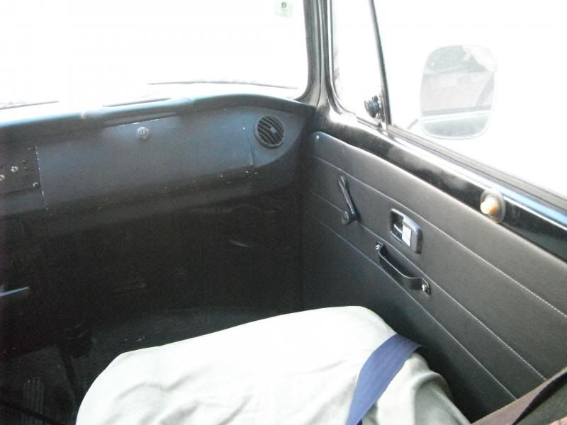

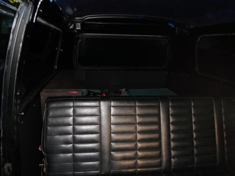

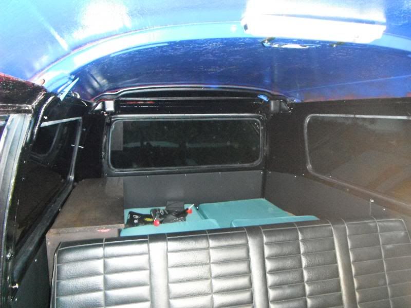

Acabei de por as forras todas no interior da carrinha e ainda colei película solar nos vidros de trás.
Claro que é preciso melhorar muita coisa do visual interior, mas isto é mesmo para ir com calma.
Vejam como ficou.
Aqui já com mesa dobrável instalada.
O "quarto" com novo papel de parede e guarda fatos
As portas da frente também levaram forras novas.
Assim já não se vê nada do que se passa dentro da máquina.

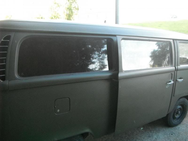

Re: T2 de 1971
Pintaste-a de preto ou verde fosco?
Está com bom aspecto...

Por fora está verde fosco.
Realmente na foto não dá para perceber lá muito bem, nem me tinha apercebido.
Por dentro está preto e azul escuro, mas quero por tudo a preto.
