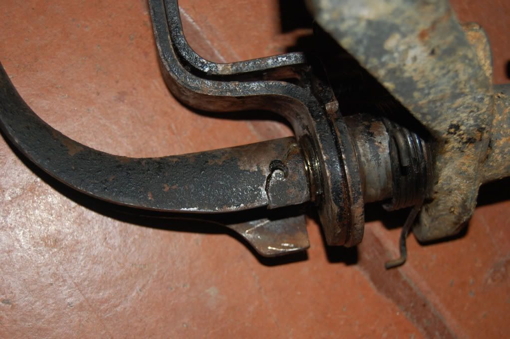

De facto o fim dachuva possibilitou a limpesa dos meus dois VW's em acção neste momento. Limpeza que no entanto mostrou uma potencaila panne de alto gabarito (gostava de saber se isto ja aconteceu a mais gente).
Qual a minha surpresa ao limpar a zona dos pedais reparei numa racha no pedal da embraiagem que ameaçava partir a qualquer momento!
De fact isto deve de acontecer por a posição do banco do condutor no Ghia ser um pouco mais para a esquerda do que no carocha e anos de serviço com a posição do pé mais de lado deram origem a isto. Como não possuo um saca para este serviço vou tentar no mecânico a ver se ele me consegue retirar, soldar e voltar a colocar o pedal no lugar. Espero que resulte!

Felizmente ainda há uns tantos sobressalemntes na minha garagem. De qq maneira optei por reparar a peça, no reciclar esta o ganho!

não é que eu queira vender, não são 20 € que me fazem a diferença na carteira, mas soldar peças de segurança! acho um trabalho pouco católico ! mas cada um sabe de si. é quase a mesma coisa que soldar um braço de suspenção.
se tem isso em casa, porque não substitui? é mais seguro !
ficar sem uma embraiagem instantaneamente é quase tão perigoso como ficar sem travões.

Já esta reparado, uma soldadura bem feita por profissionais e aí esta.
Caro Rolando, uma boa soldadura tem a sua garantia e como é claro não colocaria uma peça que não oferecesse a qualidade necessaria.
Quanto á segurança, não comparemos um pedal com um braço de suspensão, nem nunca me passaria soldar um partido!

Cada um tem a sua maneira de trabalhar. era trabalho que eu não fazia, tendo peças de substituição em casa.
só em ultimo caso o faria!

Hoje em dia toda a gente troca pecas por novas sem olhar sequer para a sua reparacao, troca-se novo por velho. Mas um trabalho bem feito vale o mesmo e o ambiente agradece tal como a carteira e a peca de reserva que la fica, esta e pelo menos a minha opcao e tambem nao gosto de arriscar ate porque ando muito com os meus carros, portanto nao descuro a seguranca.
