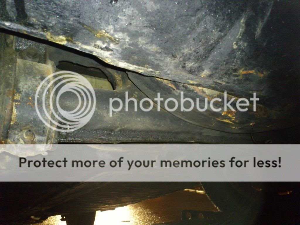

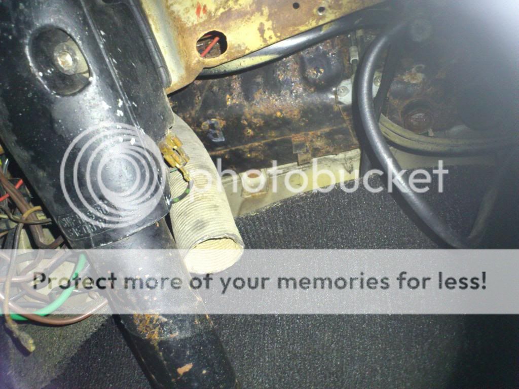

o interior
estes tubos ligam a onde?
a zona dos podres, cavas das rodas que foram muito mal reparadas

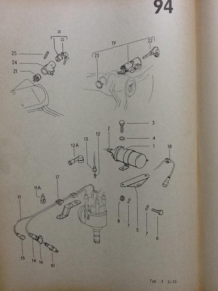

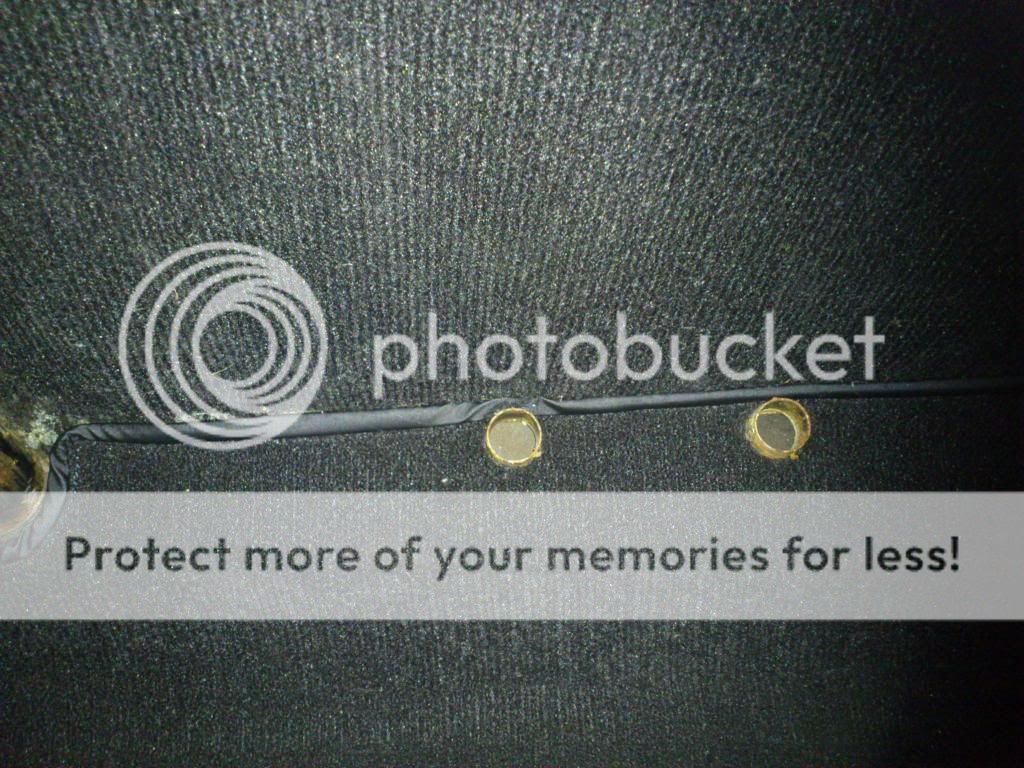

Esses furos mais pequenos são para escoamento da agua que entra pelas grelhas junto ao capot.
Falta os tubos de ligação entre as caixas superiores e as saidas de agua ( na imagem são as peças 23 ou 24 conforme o modelo)
No teu caso é a 23.
Water drain tube é o nome da peça que não é mais do que dois tubos de borracha para fazer a ligação..
Verifica se as saidas das caixas estão tapadas. caso chova e não tenhas os ditos tubos de escoamento vai entrar agua dentro do carro
http://classicvw.org/gallery2/v/partsbo ... 2.jpg.html
Cumps
Fernando Marques
