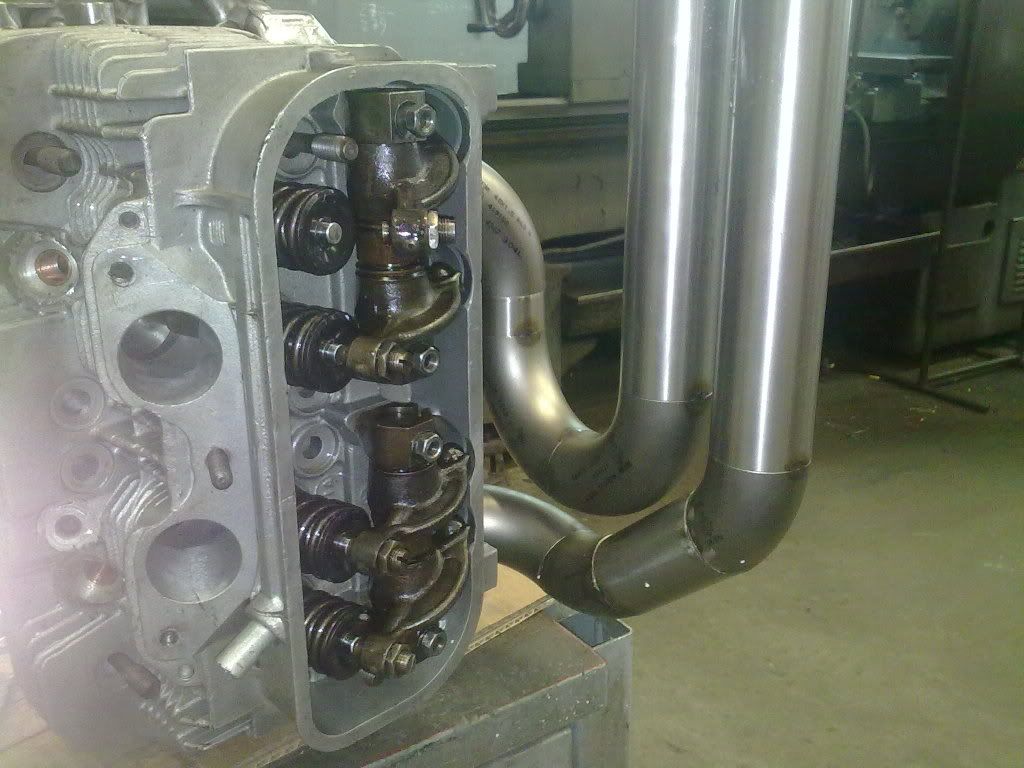

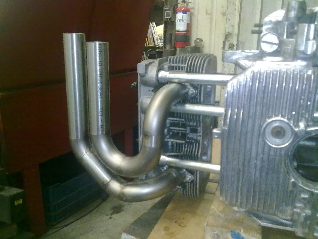

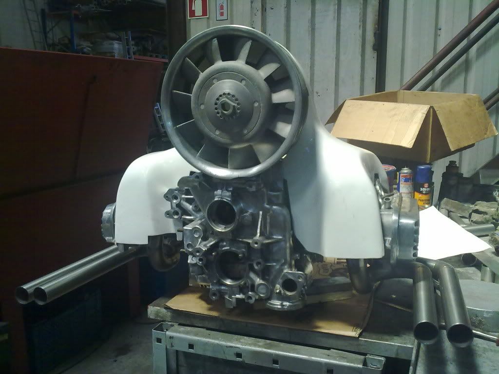

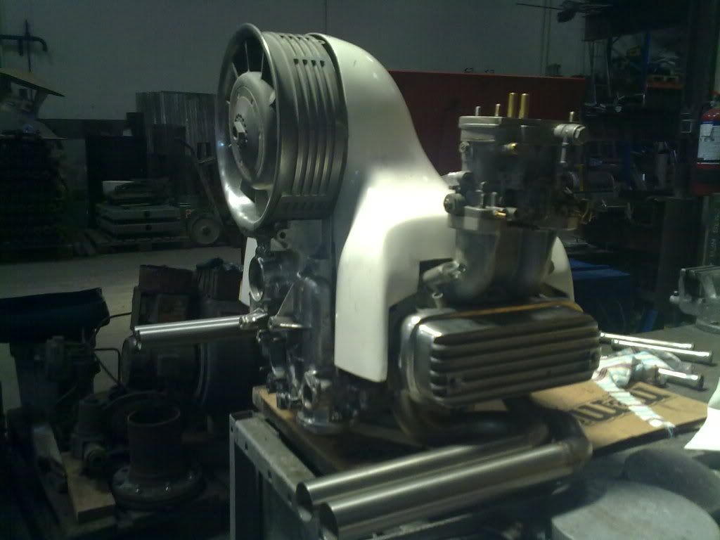

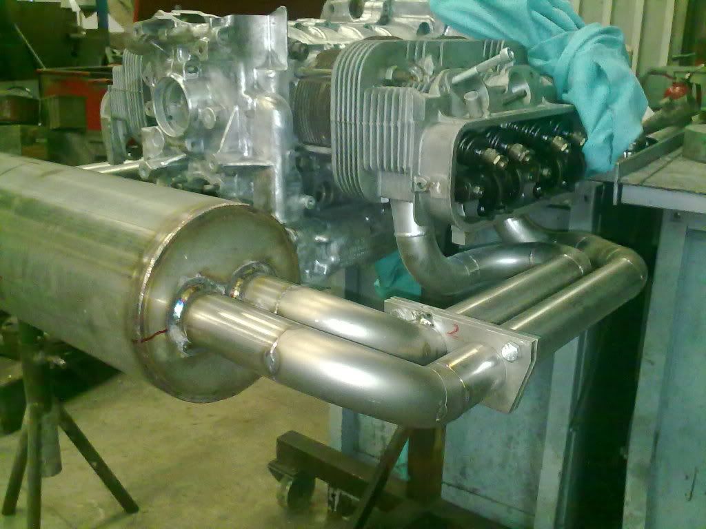

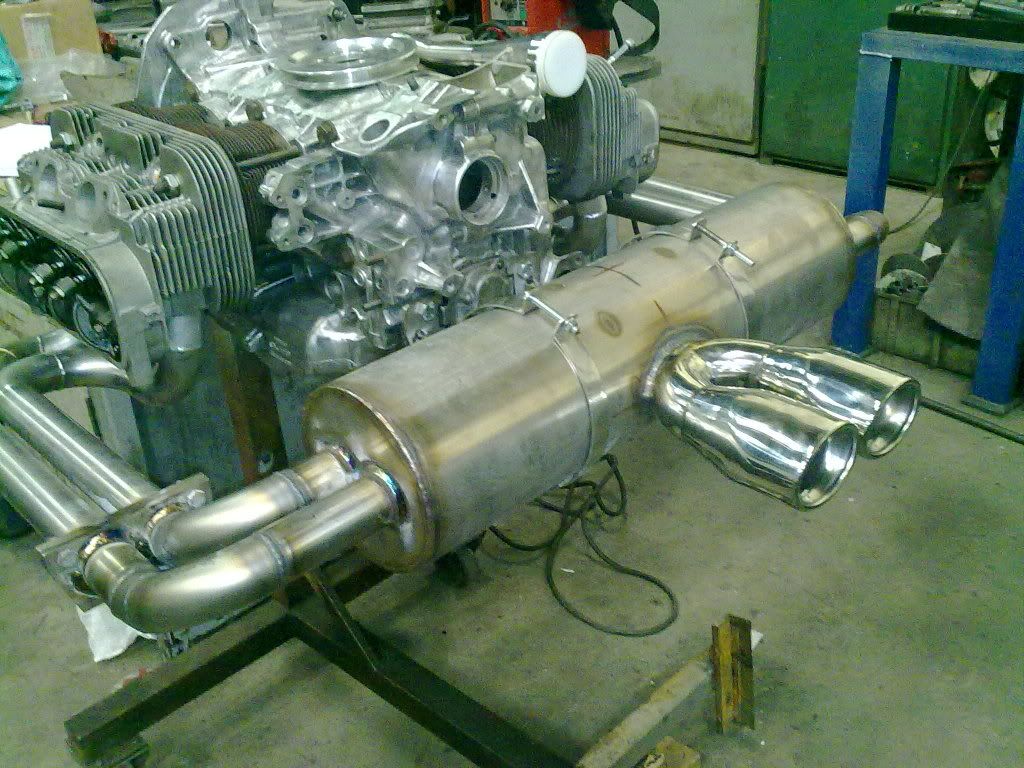

aqui algumas fotos do motor
fredcor
fredcor

Gosto do escape ! onde foi feito?
fredcor
- Posts: 62
- Joined: 27 Oct 2008 10:09
Re: speedster
boas
o escape foi desenhado por mim com base nos colectores tipo REMELLE.
a construçao, idealizada pelo meu pai e por colegas de trabalho de uma metalomecanica onde trabalho.
fredcor

quais as especificações do motor?
fredcor
- Posts: 62
Re: speedster
boas
motor tipo 4 2400cc
cambota original equilibrada
cabeças beetle super cup (porsche 914 trabalhadas)
arvore cames Schleicher
bielas Hbeam
carburadores dellorto 40 ou weber 44
touches webcam
distribuidor bosch 009
igniçao msd
julgo que esta tudo
motor tipo 4 2400cc
bielas Hbeam
touches webcam
igniçao msd
julgo que esta tudo
