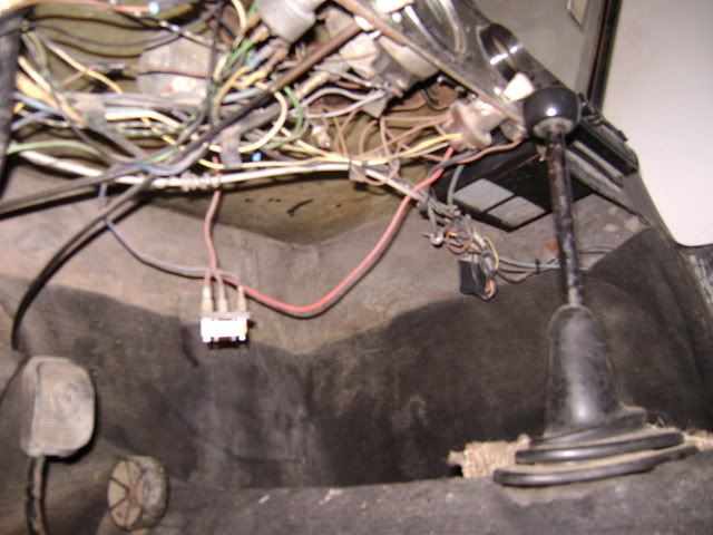

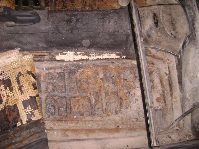

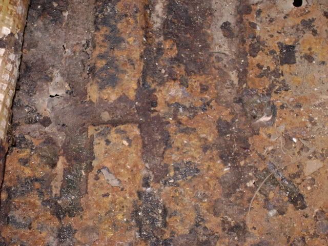

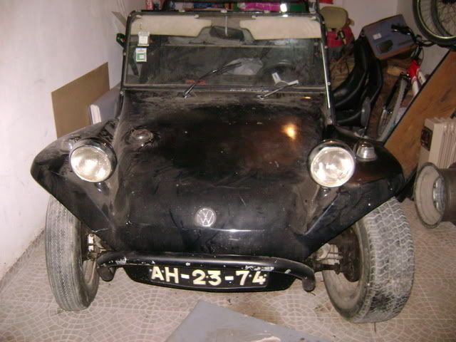

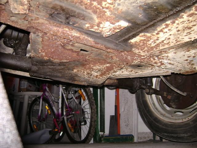

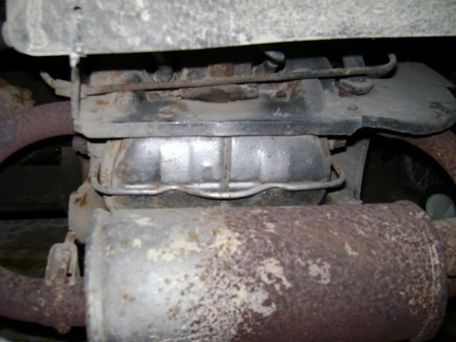

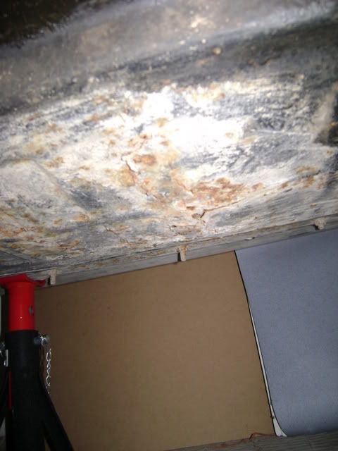

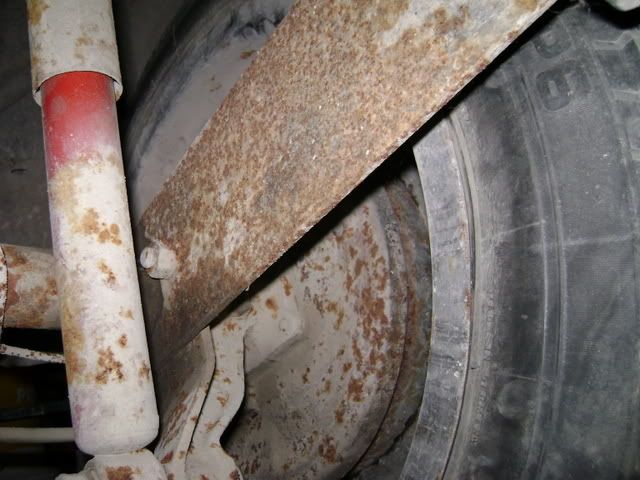

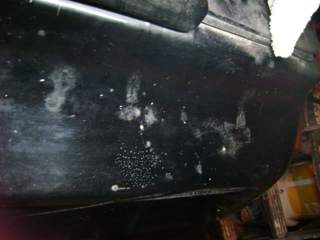

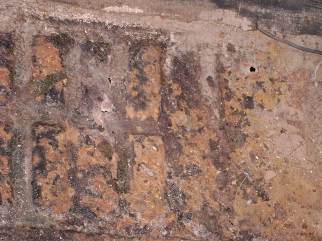

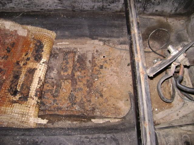

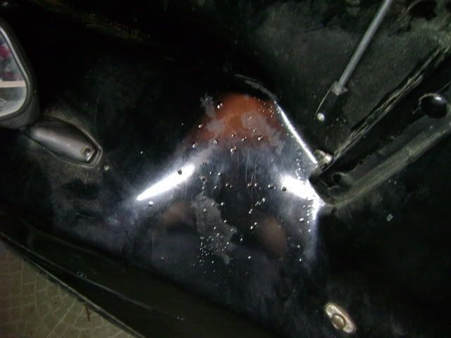

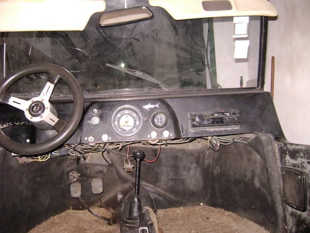

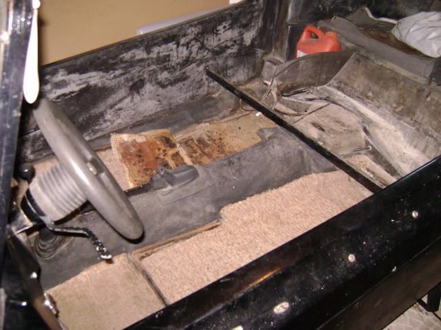

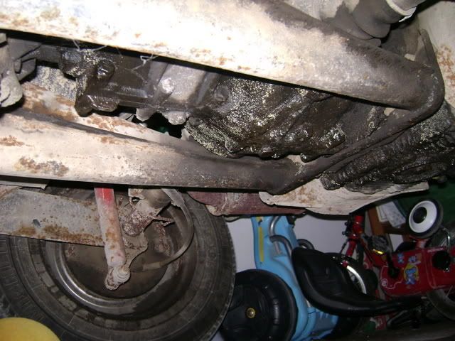

Como acho que o meu bogas precisa de muito restauro, queria pedir encarecidamente que me dessem opiniões sobre que caminho tomar para cada uma das diferentes partes do buggy. Chapa, mecânica, eléctrica e fibra.
A minha ideia era desmontar o corpo de fibra, para ver como está por dentro mas antes tirei bastantes fotos (pois todos nós gostamos de fotos...eheheh) para que possam avaliar o estado do bogas (e consequentemente do meu desespero, por não saber por onde começar).

Pois é amigo é uma pena que este seja menos um oval que anda a circular, mas antes isto que o ferro-velho, em primeiro se queres fazer um Buggy de meter inveja deves ter consciência que vais gastar dinheiro pois sem este nada se faz.
Começa por desmontar tudo carroçaria para um lado estrado para o outro, motor electricidade, etc., etc,etc…
- Começando pelo chassis, já limpo substituir os estrados, e mandar para a decapagem e metalização, aparelhar todo o chassis, encher as uniões com massa própria para o efeito nova de mão de aparelho e por fim duas de mão de preto chassis (tinta própria para o efeito) NADA de anti gravilha, isso só serve para tapar a Mer…
- A seguir montagem de todos os componentes mecânicos já limpos e ou tratados, eixo com cavilhões novos ver também as ponteiras de direcção limpar a caixa de direcção e enche-la com maça consistente, (não metas valvulina pois vai começara a pingar).
- Caixa de velocidades com os três apoios novos bem como os foles e valvulina.
- Todo o circuito de travões metálico e flexível, bombitos e calços convêm rectificar as polis, e ver também a bomba central.
- Suspensão
- Rodas para o sítio mesmo sem os pneus finais e chassis para o chão.
- Tratar do motor de preferência arranja um 1300/1500 ou 1600 pois esse que tens é um 30cv e vai-se arrastar, aqui poderás pintar todas as chapas do motor ou cromar conforme o orçamento$$$$$, depois é só mete-lo no sítio.
- A carroçaria, aqui deves retirar tudo incluindo aquele “ninho” de fios que tens por baixo do tablie (há umas cablagens universais para Buggy que são económicas).
- Reparação por profissionais da fibra e respectiva pintura (antes da pintura ensaiar tudo desde rádio que queres meter a todos os botões necessários faróis e farolim, espelho etc.…).
Podes alterar as fazes do projecto conforme te for dando mais jeito, e lembra-te que mais vale deixares o projecto parado dois meses do que fazeres a pressa e a remediar e depois gastas o dobro pois tem de fazer mais tarde porque não gostas ou não está bem.

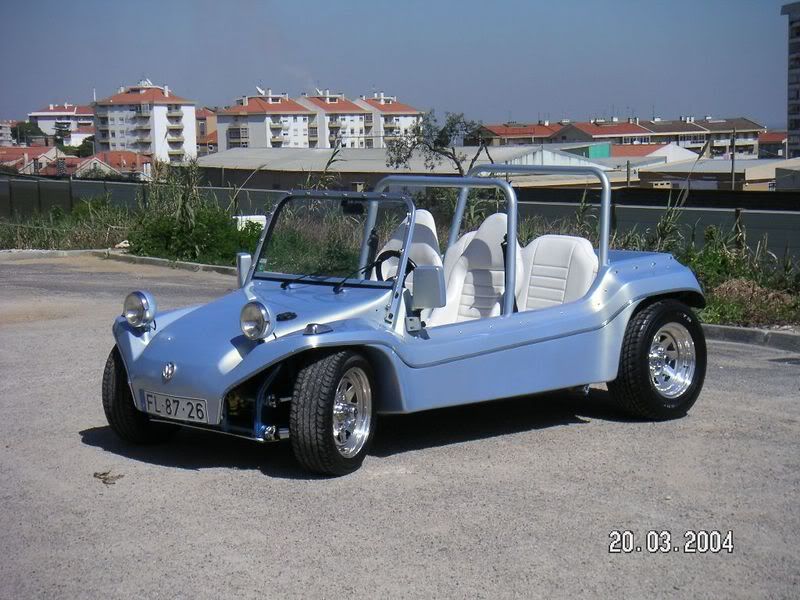

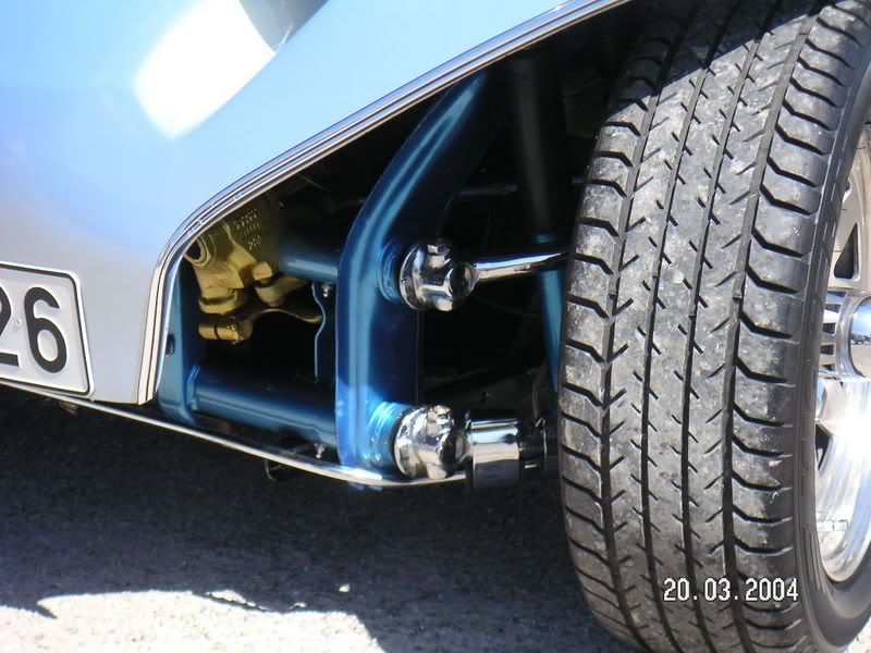

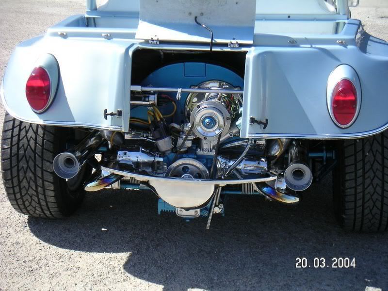

Deixo aqui fotos de um Buggy de um amigo para te entusiasmares.
Espero que seja util.

E mudar a caixa split case por uma mais "traditional", porque esta :/

Só mais uma pergunta...Os estrados incluem aquela moldura de chapa?Pergunto isto porque os parafusos que fixão a fibra ao chassi são parafusos sem cabeça e estão todos lixados com f... e não os consigo tirar. só deu um porque o serrei. Os outros estou a pensar usar um berbequim para os desfazer mas tenho medo de danificar a moldura do chassi. Mas se essas molduras fizerem parte dos estrados não há problema, certo?? São soldados ao veio central, á parte da frente e de trás, não é?

Esqueci de dizer...Belo BUGGY!! :)
Eu só não tinha usado aqueles espelhos retrovisores, parece um pouco o Dumbo...lol :lol: De resto está brutal! E não precisa de para choques frontal?? É legal não ter?
Para este tipo de resposta o Jean sera o ideal, mas para choques são obrigatorios.

Para mim, pelas fotografias, esta base esta razoavel em termos de fibra, nada que depois de inventares umas coisas com fibra, não va ao sitio. Isto se pretenderes fazer tu as coisas, o que não se sabe aprende-se e com um bocado de curiosidade e carolice vais fazendo as coisas.

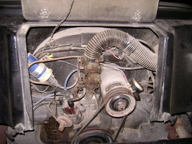

Preciso de uma ajuda mecânica....o motor de arranque não dá sinal...a unica coisa que ouço ao rodar a chave é "click" e "clank". A bateria é nova as luzes acendem etc. Como encontrar o motor de arranque para o desmontar e saber se está bom? E como o desmontar??

Está aí uma base porreira, para um gajo se entreter a restaurar :D inda por cima um buggy, carroçaria em fibra...em termos de carroçaria, nao ha dores de cabeça com podre aqui e ali, ferrugem aqui e ali...
chapa do chassis, dois fundos, chassis tratado, fica novo...borrchas novas da suspensao e tal, rotulas, sistema todo de travoes revisto...e fica a bulir que é mel :P
quanto ao motor de arranque, tenta numa primeira fase, dar com o cabo de madeira de um martelo em cima do gajo...ver-se dá qualquer coisa, se nao, tira o gajo (dois parafusos) e tira a tampa do motor (a parte maior; o mais pequeno e o chamado comummente de "bendix", ou solenoide) e dar um jeito àquilo, por escovas novas se necessário e tá a bulir!

Pelo q vi pelas fotos de carroçaria nao precisas de fazer grande restauro nela, nao da para ver se esta estalada por isso basta uma pintura e ficas com ela impecavel,( falo por experiencia propria)
Qd comprei o meu buggy, estava acidentado e com a fibra partida com falta de bocados, ainda fui falar com quem fazia carroçarias e q me disse q nao fazia reparaçoes, pus as maos a obra e consegui recuperar a carroçaria.
