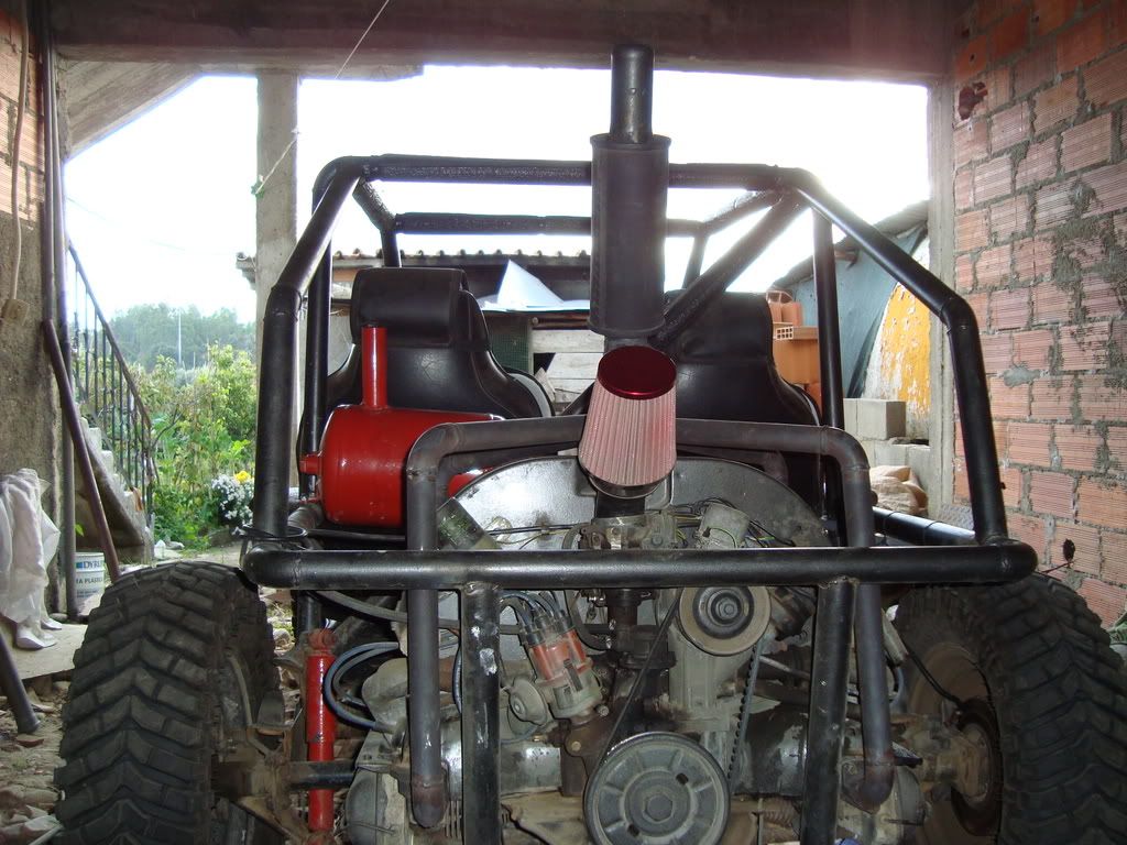

Ainda falta muito trabalho mas isto vai lá...

cuidado com as soldaduras no arco de segurança :!: :!: :!:
nota que estao feitas nas zonas curvas, algum impacto mais forte e podem partir.nos de competiçao, nao sao permitidas soldaduras nessas zonas, muito cuidado :(

Sim e mesmo para o mato puro :P
Infelizmente nao havia maquina de curvar tubo... mas ja estao feitos 5 e até agora nenhum deu problemas.

Obrigado pessoal mas o merito não é meu, é um professor meu Filipe Oliveira do entroncamento, é engenheiro mecatronico, anda a ajudar-me a construi-lo. Ele é uma maquina, ja contruiu 5 e ja restaurou uma bela vw.

Agora está com mais pinta... :D

Infelizmente ainda não andei muito com ele, ao inicio o motor de arranque pregou das suas, depois fiquei com as mudanças encravadas porque o suporte da caixa estava em más condições e agora julgo ser o carburador, não pega nem por nada :(
