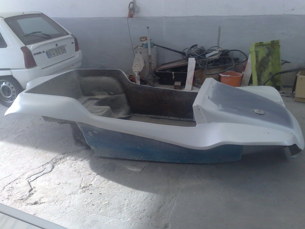

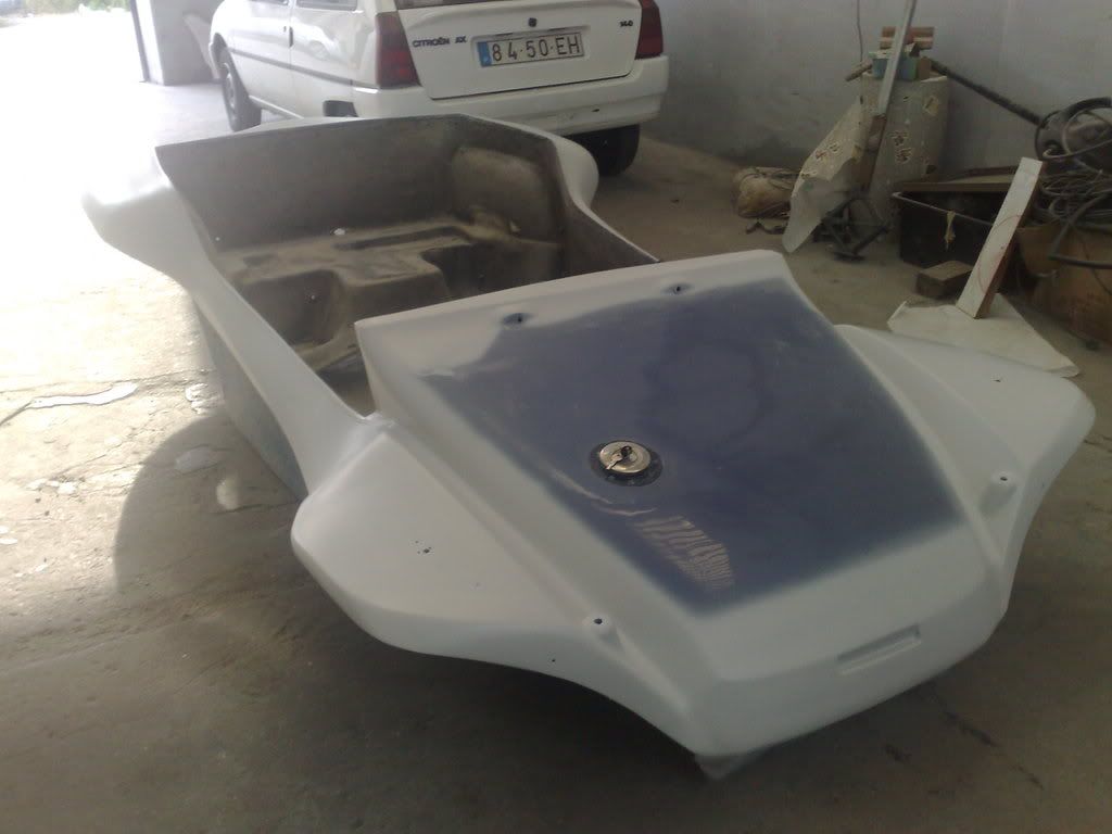

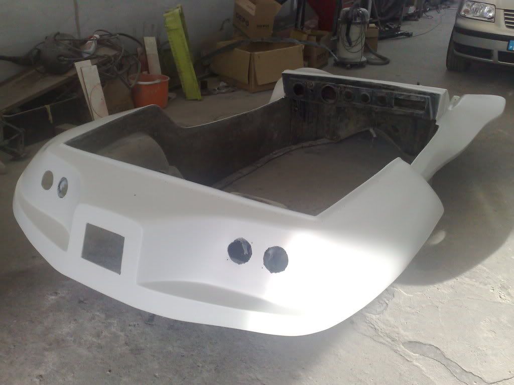

ja esta a um ano parado nas oficinas por onde tem andado a fazer trabalhos.
no que eu me meti mais valia ter estado quieto tava tao bom como estava :lol: :lol:
o que fiz?

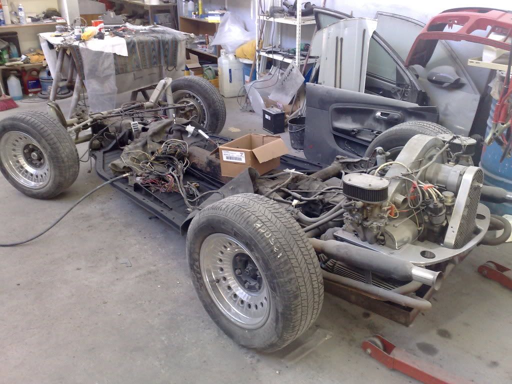

desmontei tudo
arranjei a fibra toda
pintei a fibra toda de azul
o chassis foi todo revisto raspado soldado e pintado com tinta antiferrugem
as jantes foram para braga com alguns danos, vieram completamente novas

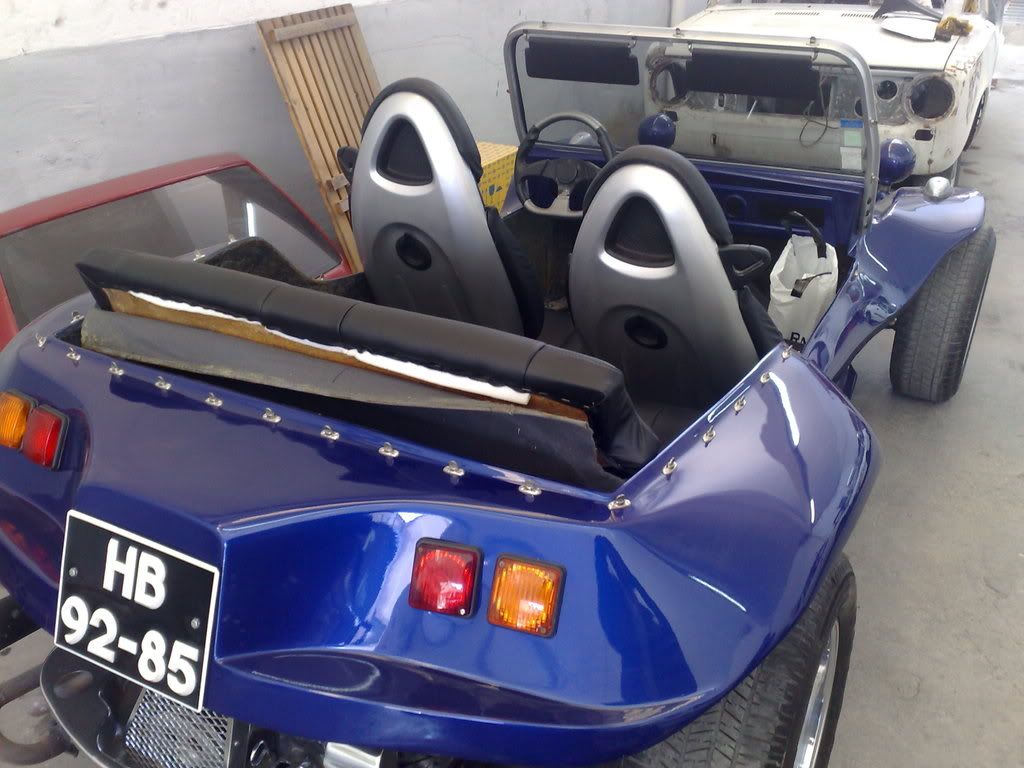

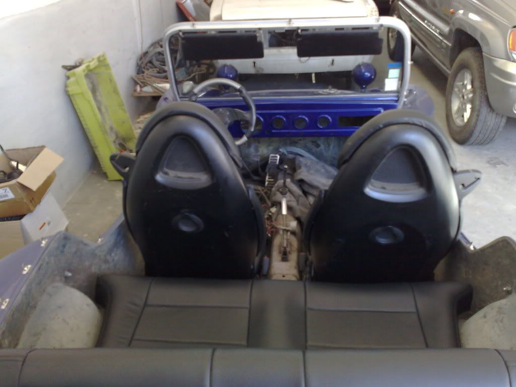

comprei uns bancos do smart foi dificil de arranjar as sucatas ou nao teem ou pedem muito dinheiro
estufei os bancos a pele preta tanto os do smart como os de traz
manometros novos

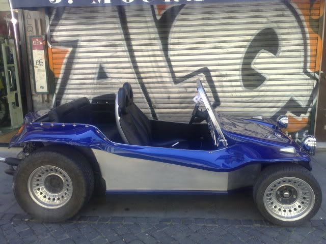

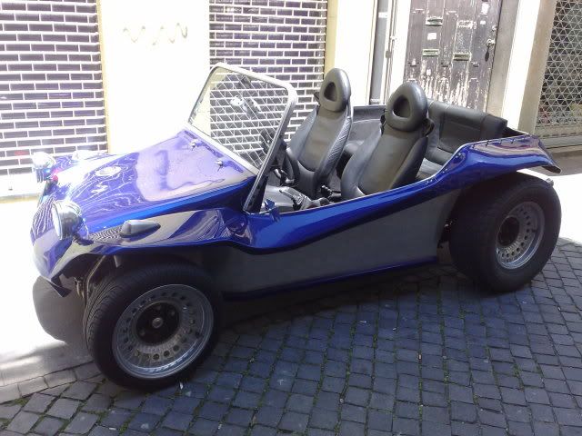

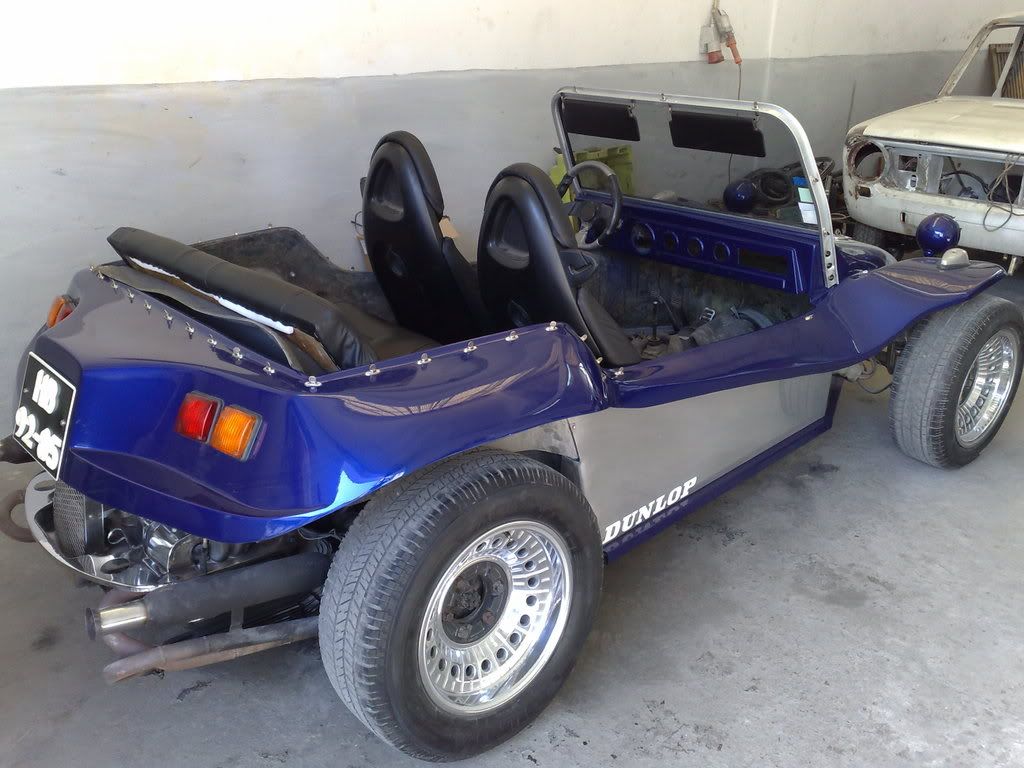

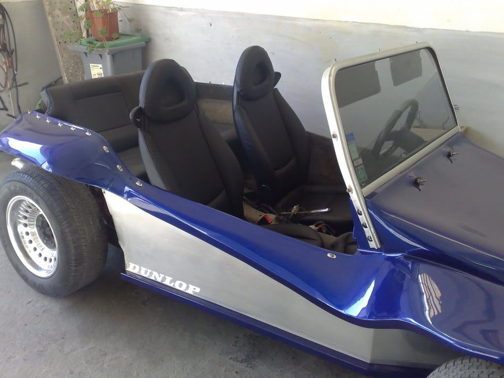

as fotos:
antes:

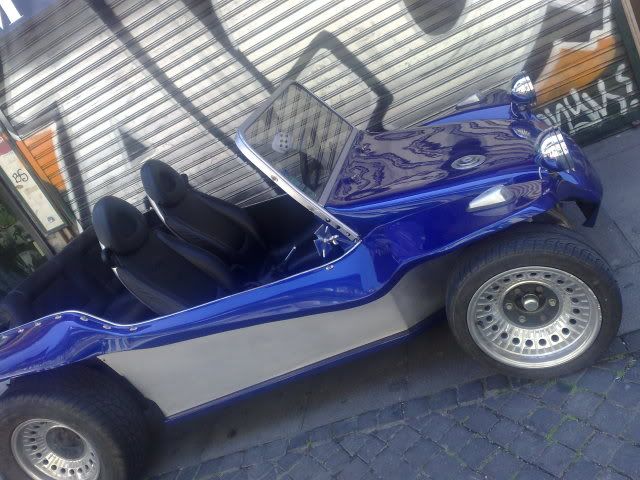

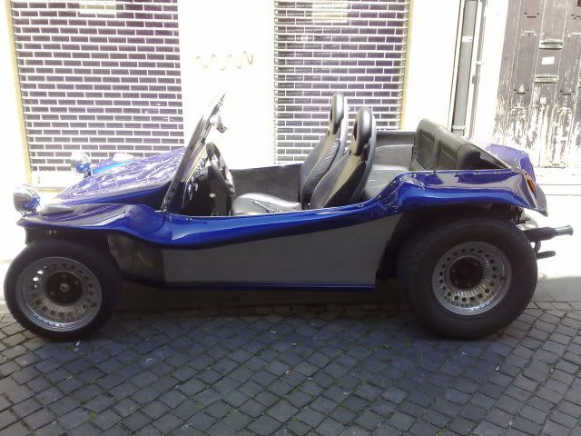

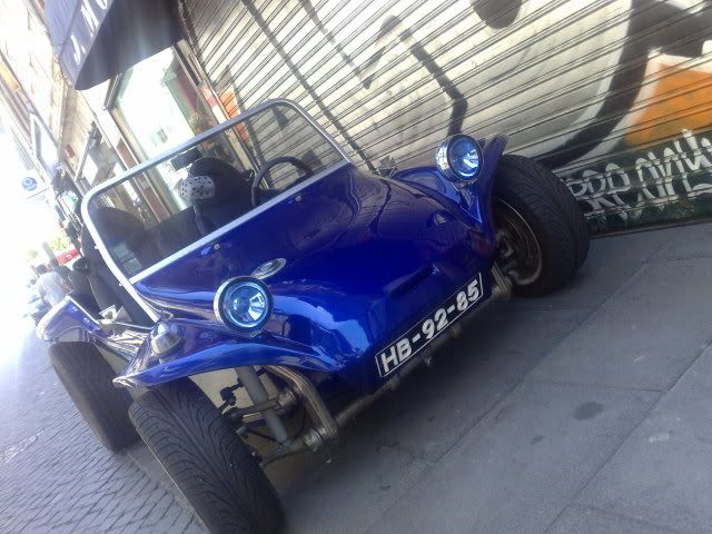

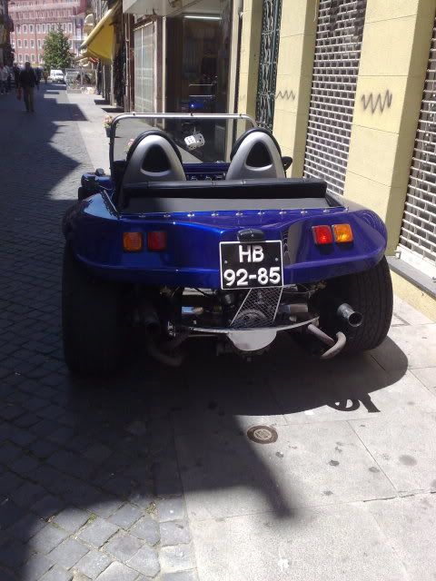

depois:
ja com os bancos pintados, mas terao de ser pintados novamente depois de tudo pronto pois tem algumas falhas nos pormenores

temos sempre que fazer qualquer coisa mesmo quando eles estão bons, tenho andado a verificar isso :lol:
sinceramente gostava mais do outro azul. mas só por preferência. porque está lindissimo a cor que está.
parabens ;)
abraço!
Jorge Simões

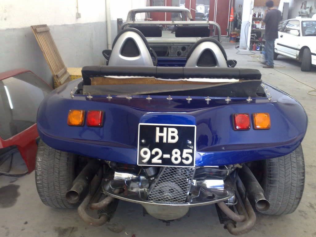

Tirava-lhe esses farois de trás (são do UMM, não são?) e colocava uns dum 1200 ou duma carrinha anos 68/69 na horizontal... também desaparecia esse autocolante da Dunlop... :wink:

Pá, não rebaixes isso! Vais-te arrepender e bla bla bla e etc etc etc :lol: :lol:
Se queres ser um pouco diferente, crava umas ranhuras no sitio onde estão os stops e mete-lhe umas linhas de LED. Fica discreto e diferente. Mas esses n estão nada mal! Se alterares para uns de carocha, ficará mais um, igual a todos...
Hum... pois, mas em Portugal são raros os Buggys com farois de carocha atrás... só dei a sugestão, pois acho que esses farois quadrados num carro arredondado não combinam...

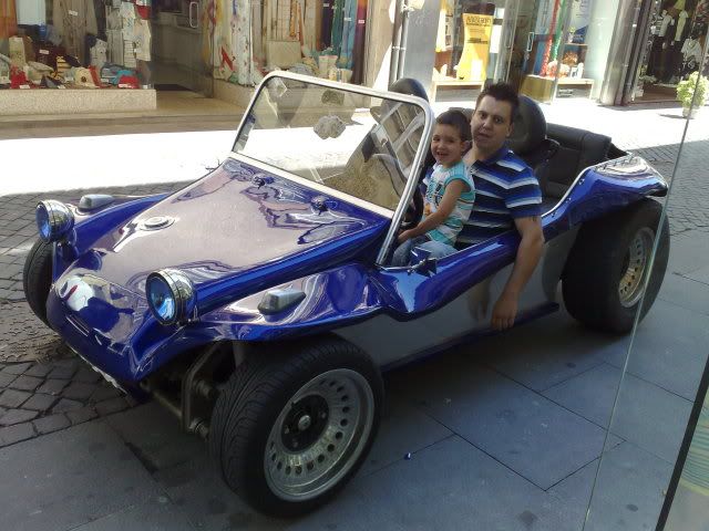

Fizeste uma escolha acertada quanto aos bancos smart ! Eu tenho a mesma ideia para fazer num buggy .Além do design que gosto , do conforto que proporciona ( tenho um smart que já tem 50000 klm) tem a grande vantagem das costas serem em chapa o que para um buggy se torna um grande mais valia . Mudava os farois traseiros e tinha dado bastante uso ao carro antes de o restaurar :wink:

Ta a ficar muito fixe o carro e vai dar muito nas vistas. :wink:
So tenho uma questão: da mesmo pra alguem se sentar no banco de tras ou é so pra colocar as compras? É que nao vejo muito espaço para as pernas. :)

Quando comprei o meu andei a procura de buggys na internet e esse foi o segundo mais bonito que vi (o meu ganhou :mrgreen: )
mas está muito bonito sim senhor... e gostaria de ouvir isso a roncar pois pelo que vi é um 2000cc
