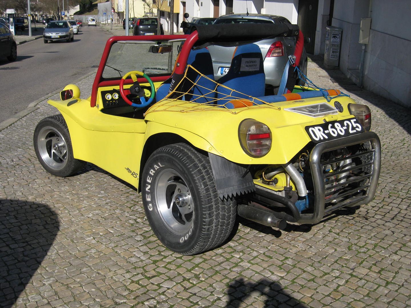

queria partilhar convosco o projecto ke tenho em mãos neste momento...um buggie vw1300 ke ja tenho ha uns anos..e resolvi colocar mãos á obra.
Nao sou expert mas desenrrasco-me...(um homem enrrascado é pior ke uma mulher prenha :twisted: )

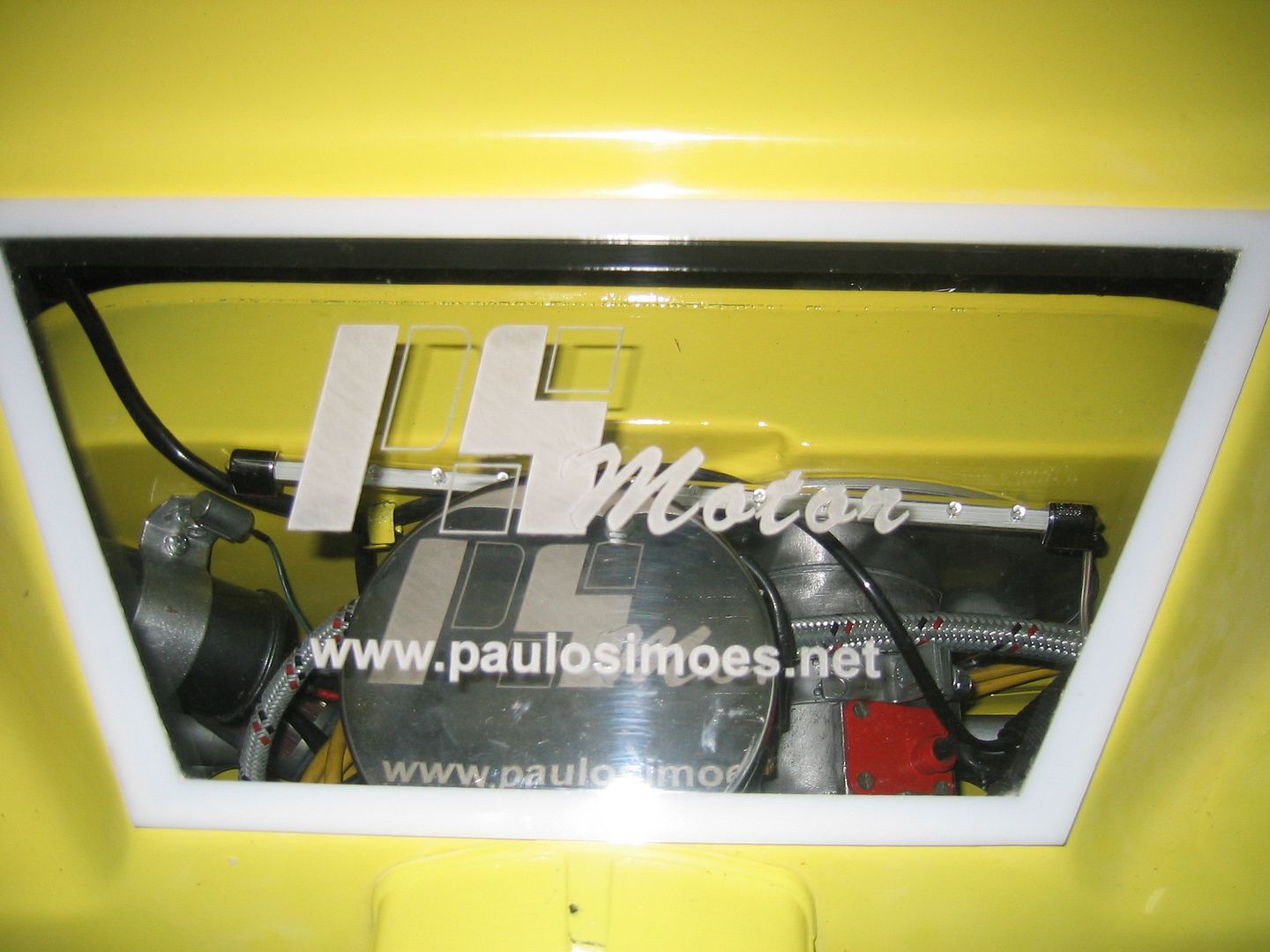

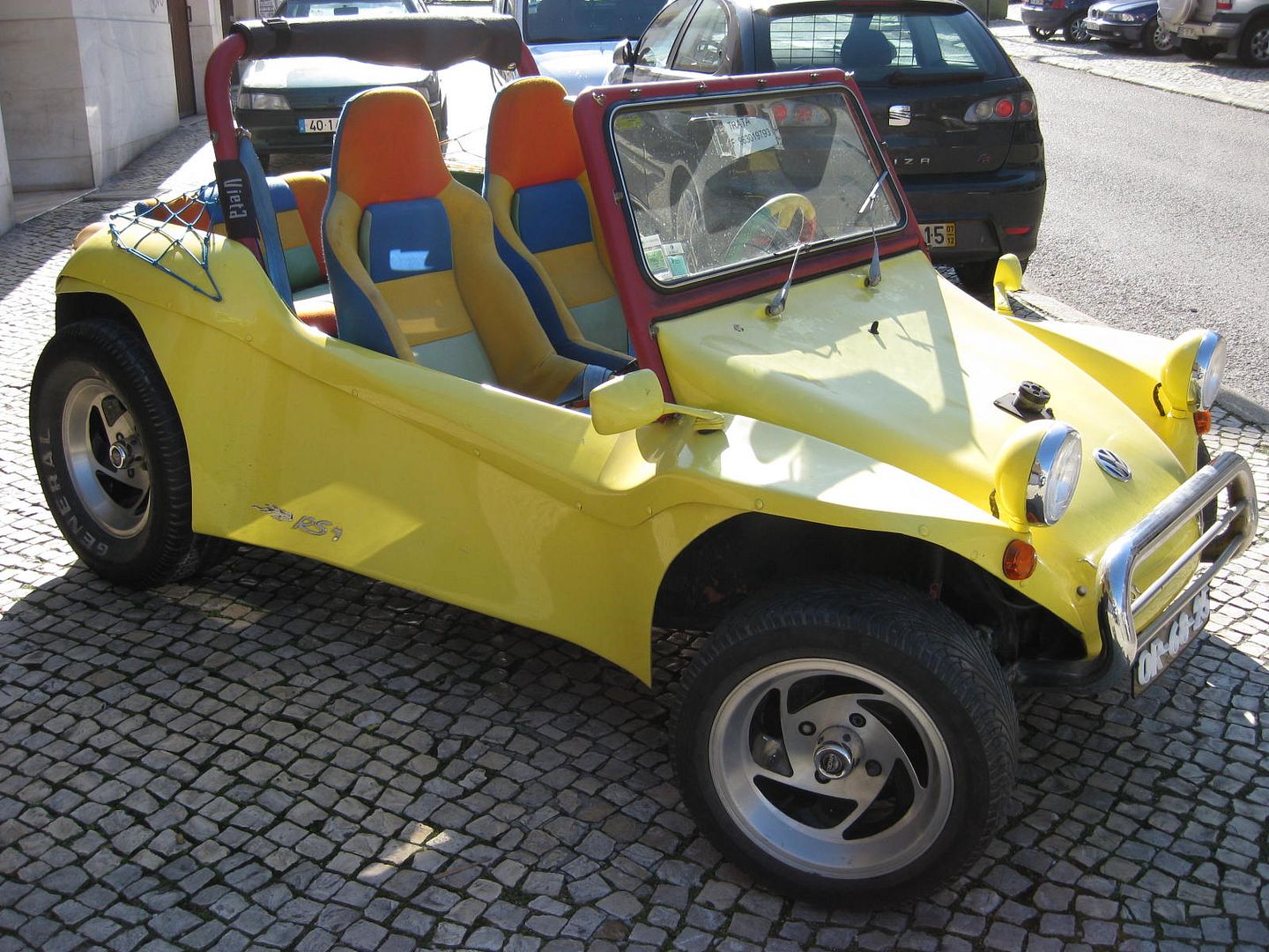

aki esta ele ...ja com a fibra pintada...
tamos a acabar de pintar por baixo....depois do anti ferrugem
o rabinho do animal...

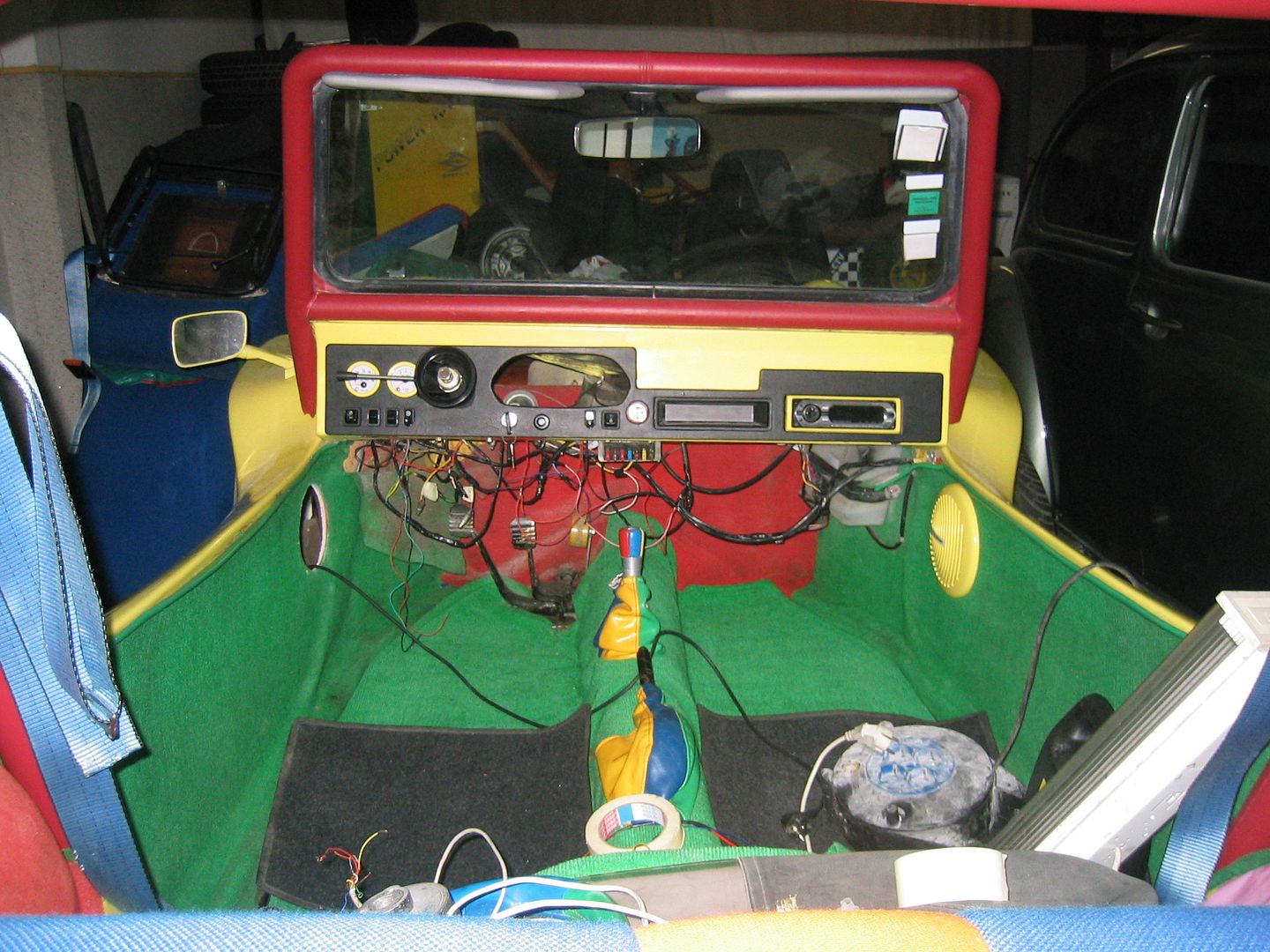

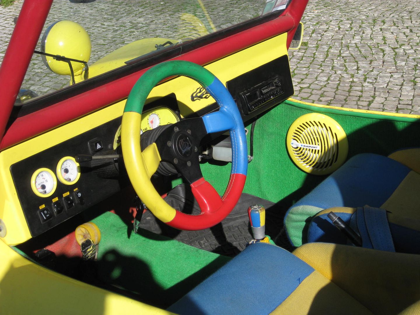

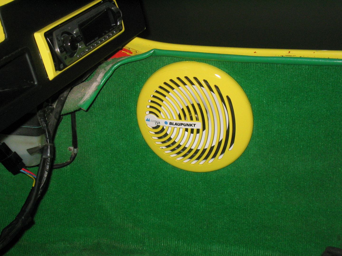

a alcatifa já está ... convinha ser estofado masssss..... $$$$$$$$$ ... talvez mais tarde :/

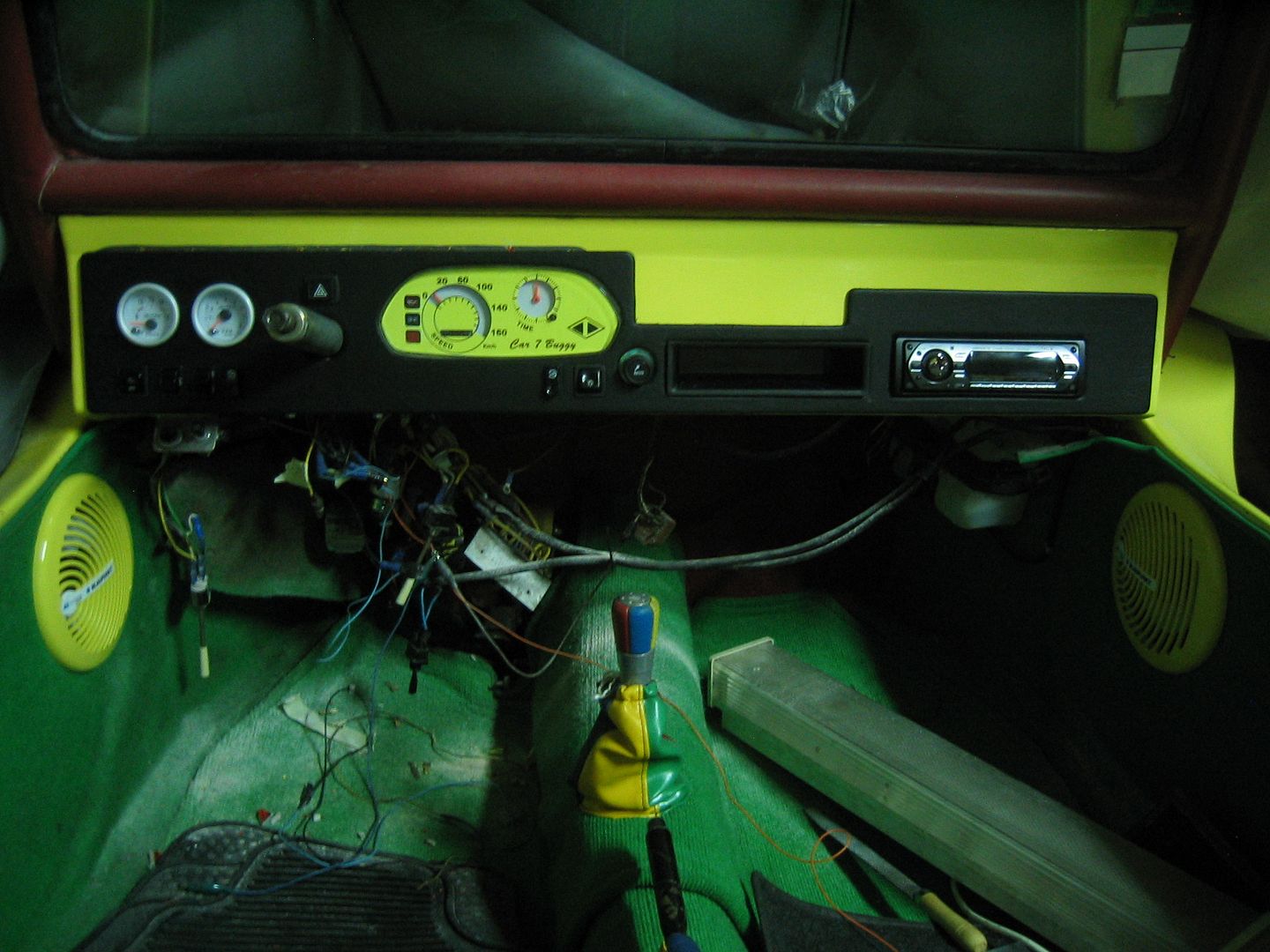

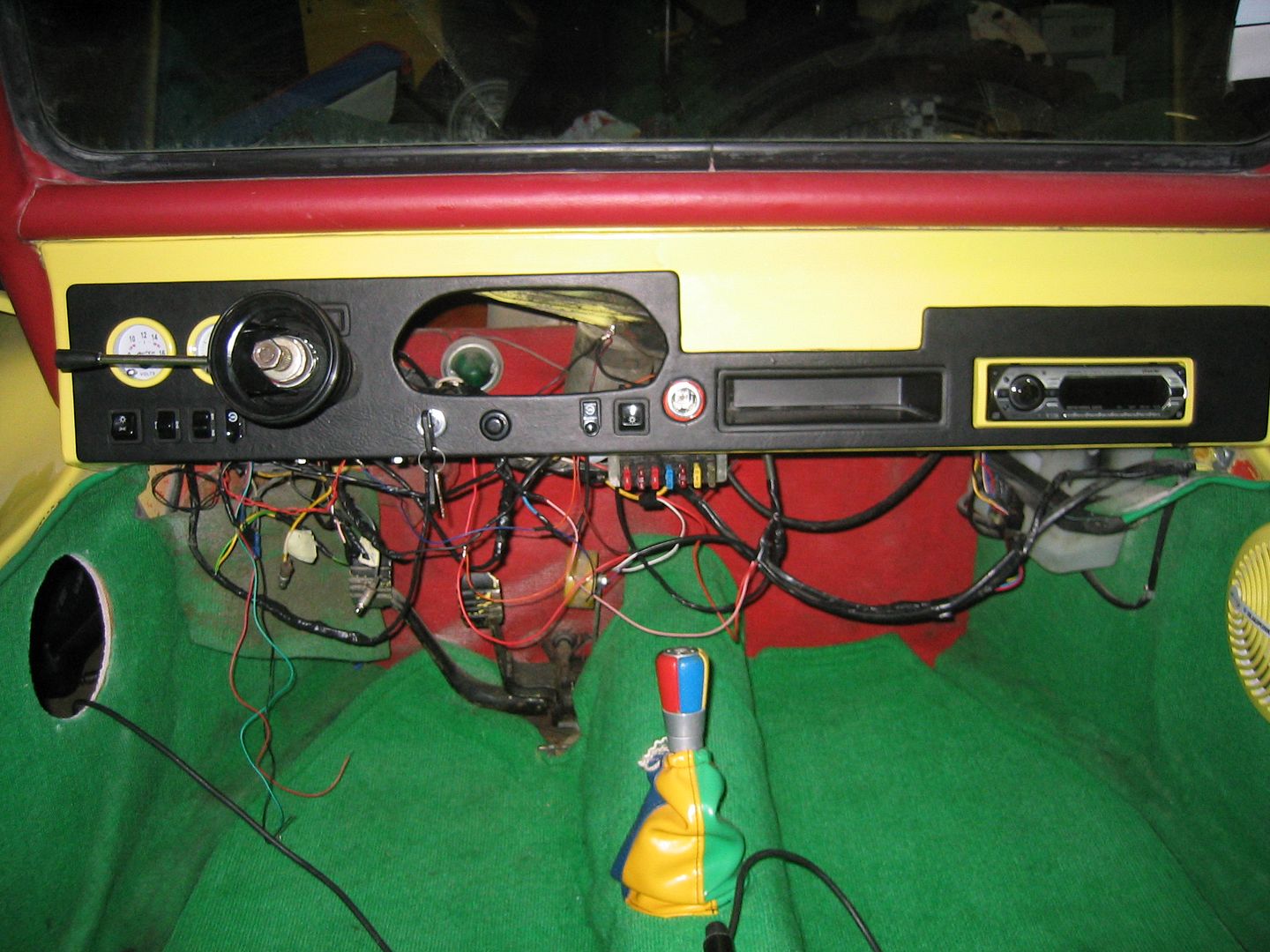

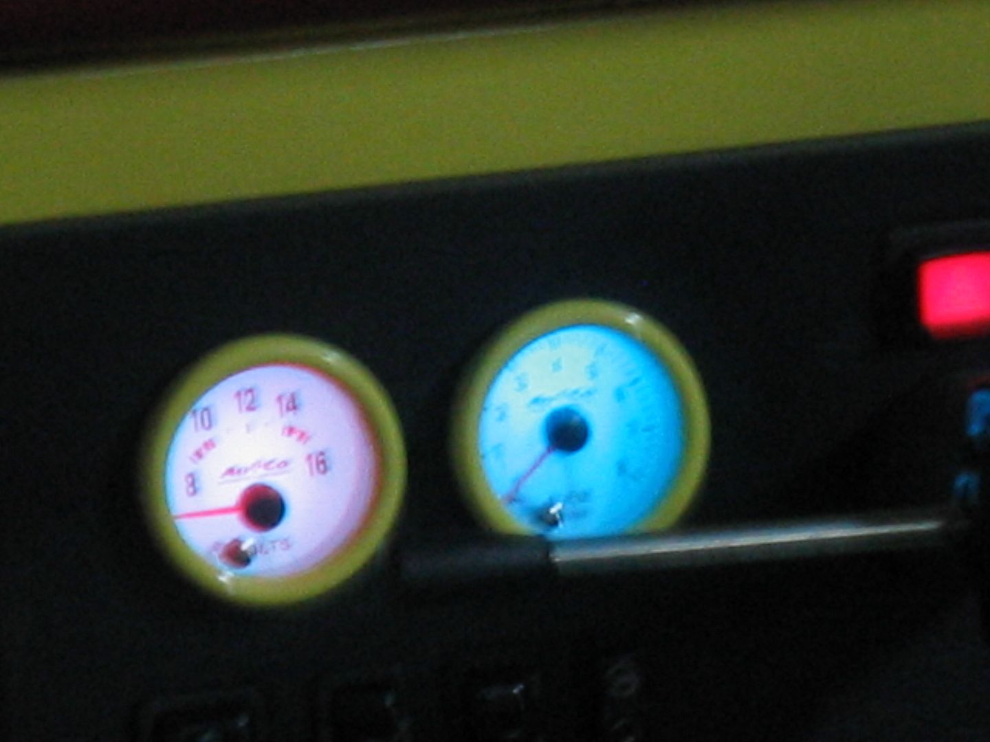

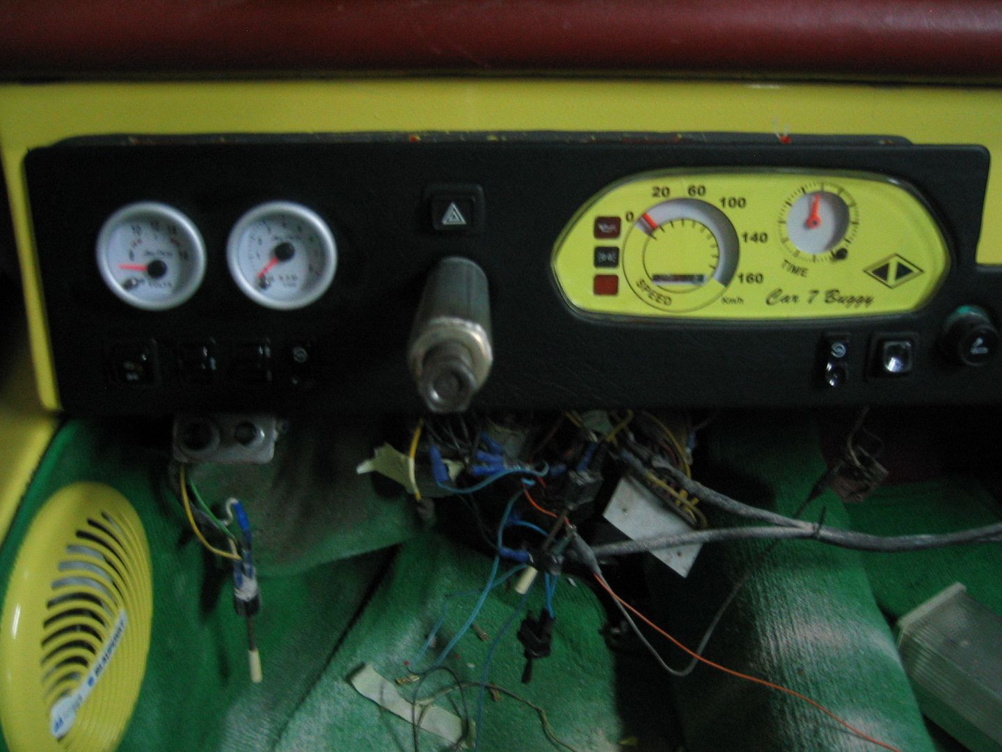

vamos trocar as "luzinhas" ..estão ressequidas do sol.... os interruptores e o velocímetro...ja agora se alguem tiver pra vender contactem-me
aceito de bom grado sugestões e criticas... sintam-se avontade ;)

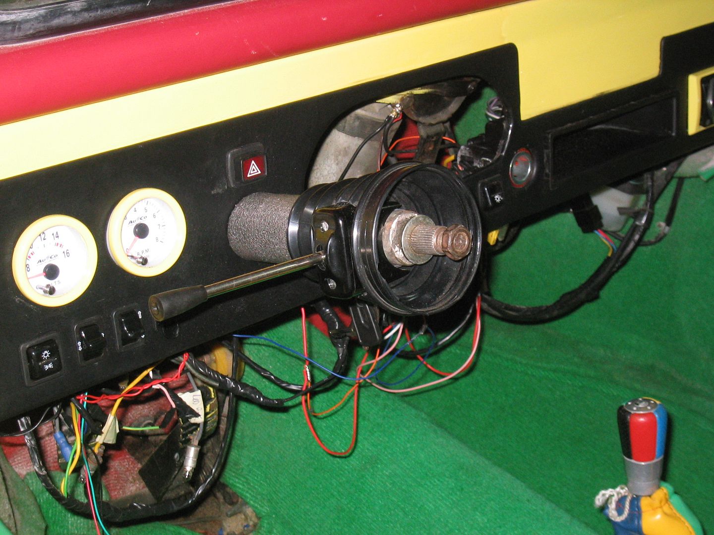

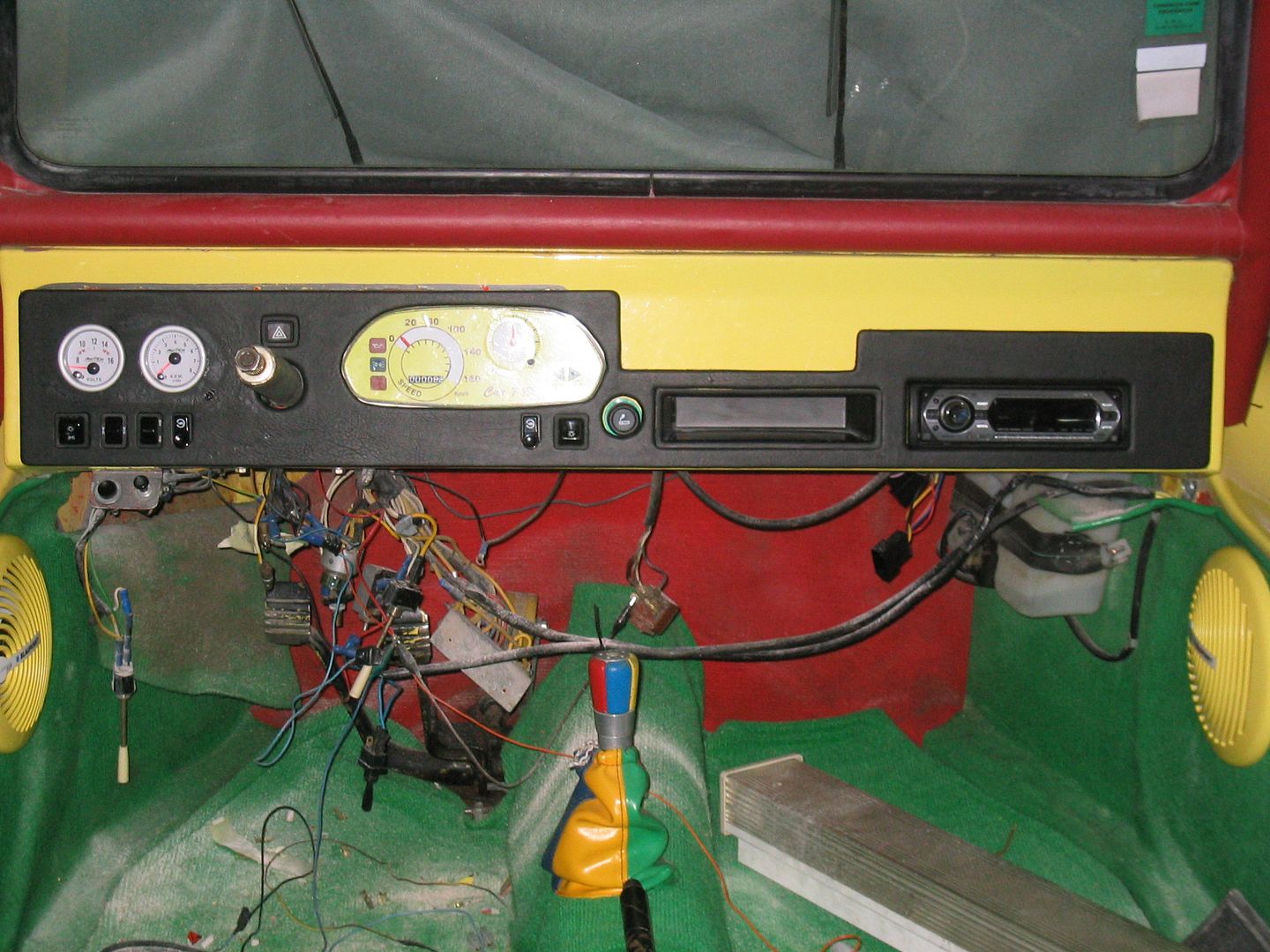

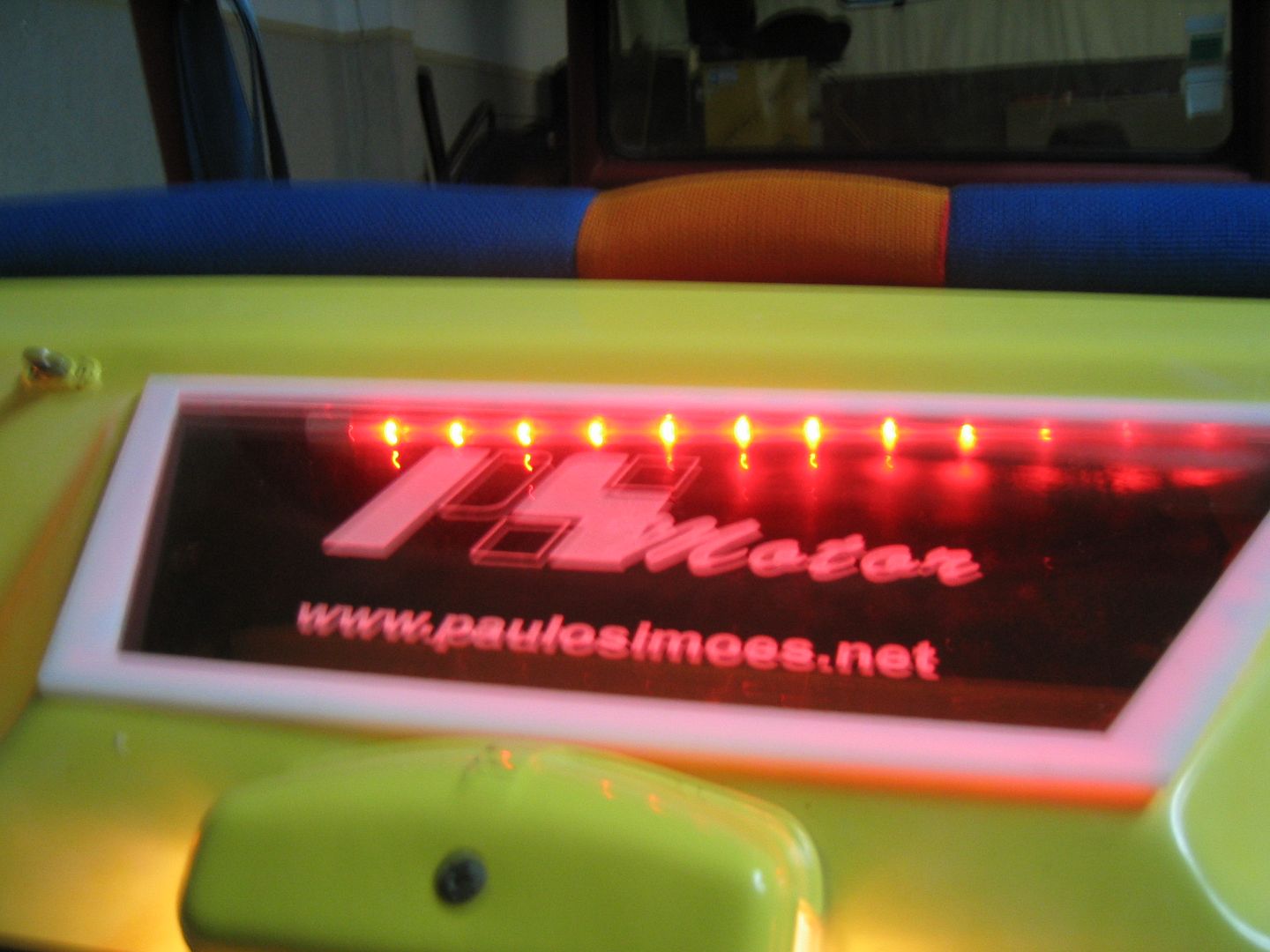

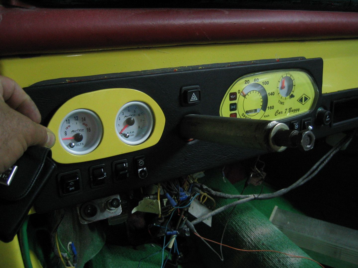

Já que estás receptivo eu acho que te estas a preparar para ter mais do mesmo e se tens um bocadinho de habilidade com pouco dinheiro podes dar um ar mais actualizado a maquina, se vires ai na foto a tampa preta do tablier esconde as furações anteriores não necessitas de ter um luz por cada interruptor podes concentrar tudo por exemplo num quadrante que tenha varias funções. as fotos que tens aqui são de um carro que alterei esteticamente para ter um ar mais actual
Espero ter-te baralhado um bocado mais se quiseres mais detalhes diz qualquer coisa

da uma vista de olhos no do jean...
quanto ao tablier, nao precisa nada dessas luzes e interruptores...
cumps

finalmente o forum esta no ar outra vez... tou no fim do meu projecto e tenho serias duvidas em relação a "legalidades" na inspecção...
tentei noutros foruns mas toda gente manda postas de pescada sem saber o ke esta a falar... e em vc´s aki eu confio :twisted: ..senti-me perdido sem o forum :D
o problema é o seguinte...tenho 3 perguntas e gostava que me conseguissem iluminar o caminho :
1º- queria saber se existe alguma regulamentação ou algum artigos onde especifica as regras do jogo em carros alterados...pois o ke encontrei sao as regras para carros de fabrica...e nada sobre buggys...encontrei este pdf resumido :
http://www.ancia.pt/Sites/ancia/pdf/Des ... 6mar99.pdf

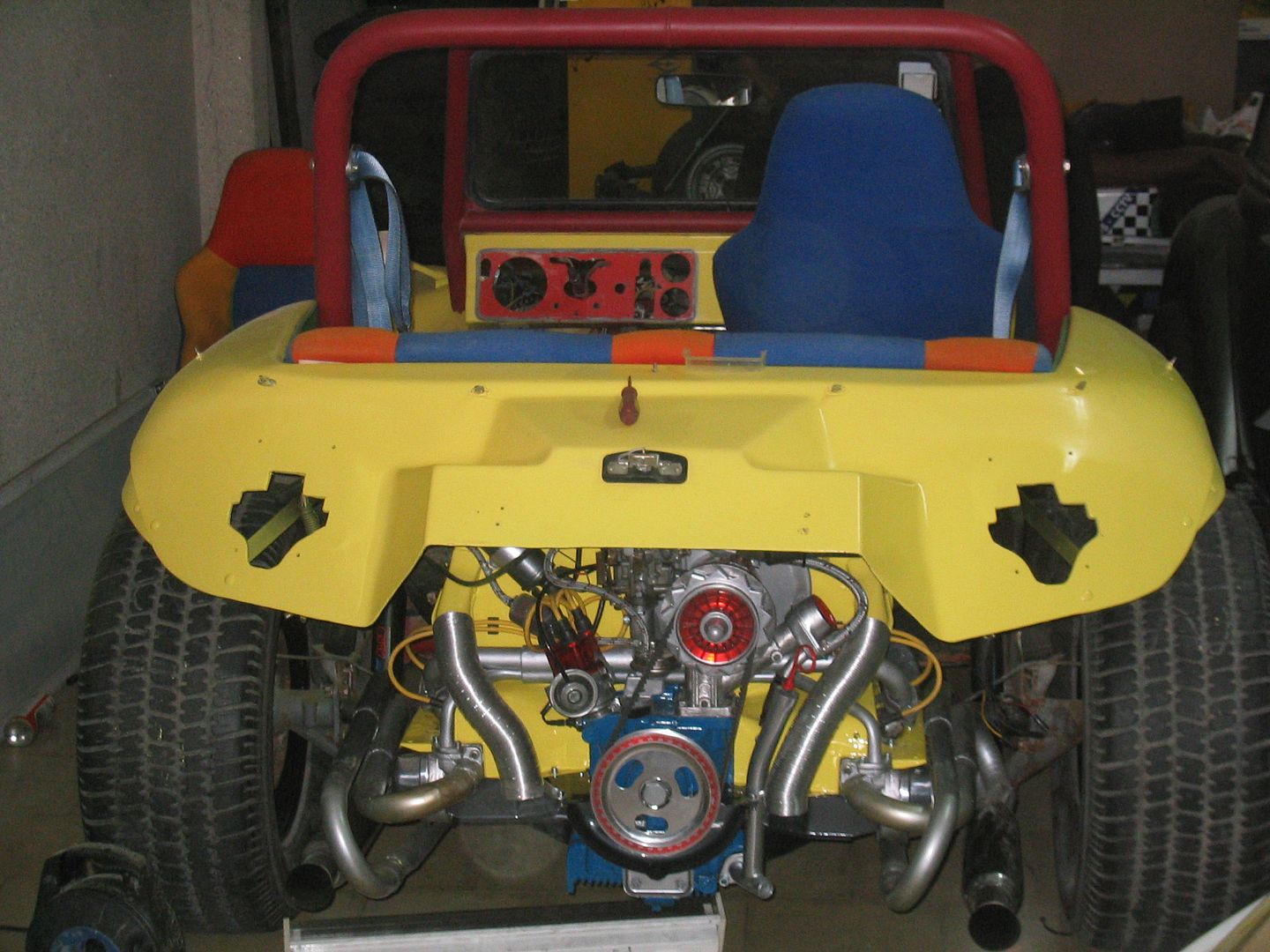

2º a minha duvida é em relação aos escapes...que estão um pouco saidos...e á ausencia de para-choques .... e tb dos pneus de trás ligeiramente saidos pra fora da carrocaria. os parachoques nos buggys sao obrigatórios ? ... os escapes saidos pra foram chumbam o carro ?
o carro ainda nao está acabado...mas vou colocar umas fotos pra vc´s verem melhor:

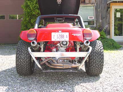

Nada pode sair para fora dos para-choques, logo são obrigatórios (pelo menos para a IPO). tens uns engraçados que podes reproduzir:
Penso que legalmente tem de ir de um lado ao outro do carro!.. :?
As rodas (como nós carros de fabrica)não podem tb sair dos limites da carroçaria, mas isso podes contornar com umas palas ou só umas abas de plástico/fibra seguras a carroçaria (tipo como os jeeps têm).

Vamos lá tentar ajudar este amigo. Isto de se falar de buggies, inspecções e regulamentação em Portugal é coisa que dava para abrir outro fórum, porque a grande maioria foram aprovados de cruz vistos à pressa ou no conforto do gabinete.
Respondendo directamente às tuas dúvidas:
1) Não existe conjunto de regras para carros alterados e muito menos só para buggies, existem sim orientações do IMTT sobre como aplicar as deficiências existentes na tabela que apresentaste no link. aquilo não são regras só para carros de fábrica, são regras para todos. basicamente o espirito da regulamentação vai no sentido de obrigar os carros a serem mantidos de acordo como foram homologados ou aprovados, tudo o que fugir disto não é permitido.

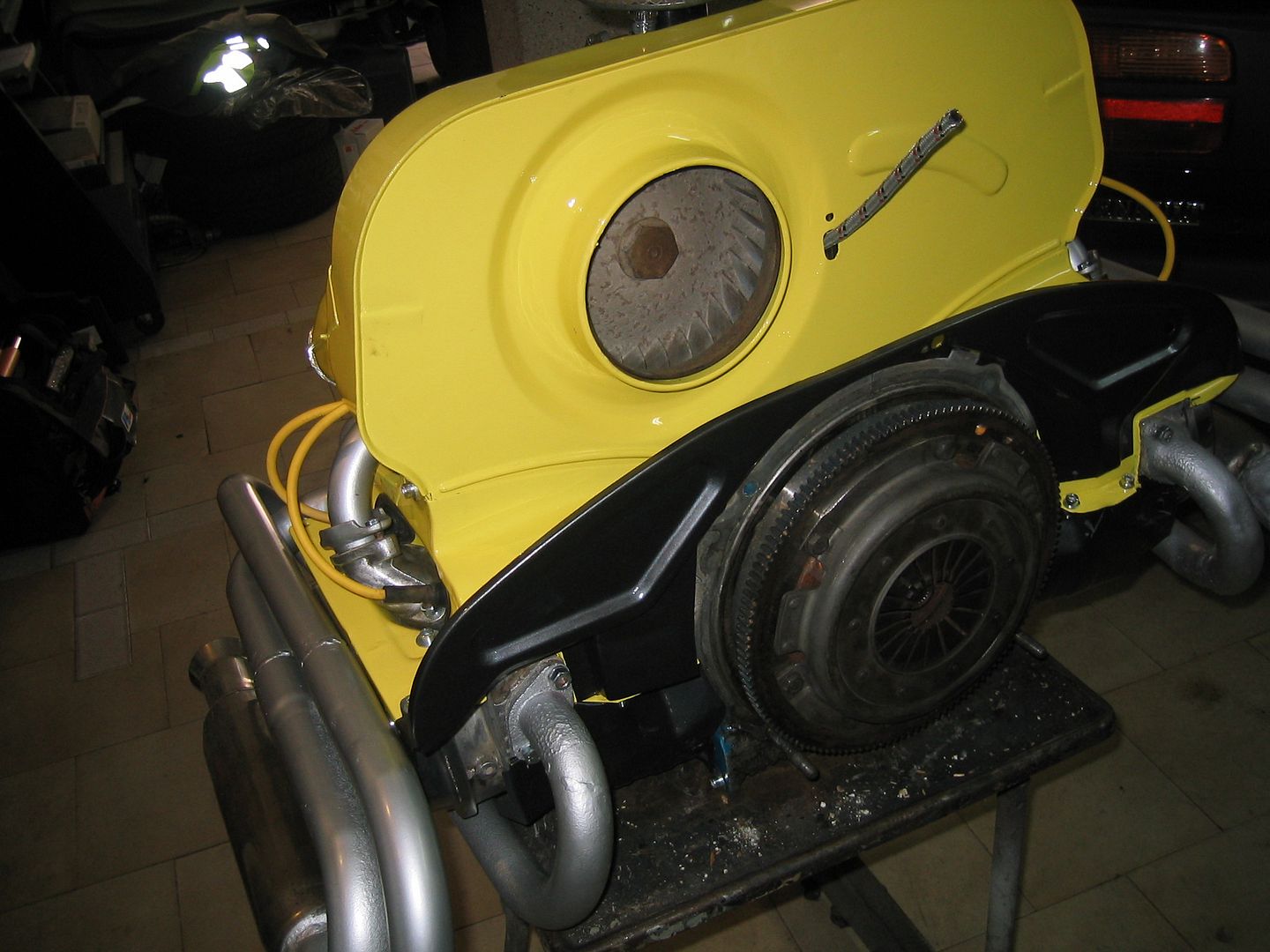

2) escapes: dar opiniões a ver fotos ás vezes dá asneira que no teu caso pode ser uma indução em erro, mas pelo que vejo aí esse comprimento "extra" do escape parece expor alguma superficie quente fora dos limites da carroceria, pelo que um resguardo térmico (estou a falar de uma chapa perfurada ou uma rede rigida) a cobrir isso seria boa ideia. uma pergunta que faço: isso tem silenciadores? tem que ter, e apenas tubos mais largos não fazem o trabalho do silenciador.
pára-choques: obrigatório a trás e a frente, ao longo de toda a carroceria
pneus: não pode em caso algum exceder os limites da carroceria, como disse o Fan podes colocar umas abas para envolver melhor a roda
3) ... qual era mesmo a 3ª pergunta?
falta ainda aí uma pala de sol para o condutor (a não ser que esteja dispensado no livrete, e tem que ter cintos de segurança nos lugares da frente se fôr matriculado depois de 1 de janeiro de 66.
