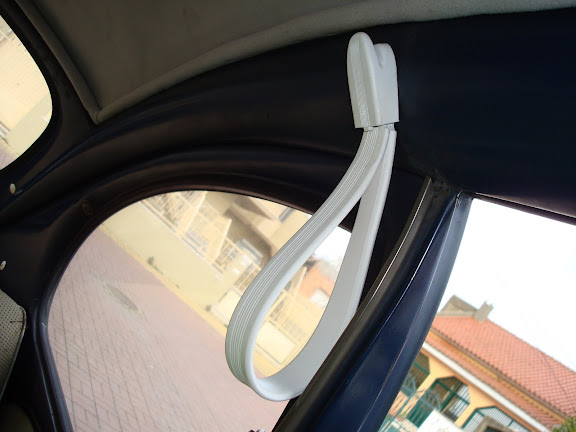

Ontem foi dia de matar os últimos pormenores da questão do cabo de embraiagem e pedais. Na semana passada tive que dar um bom carregamento na bateria que já estava morta.
Comprei espelhos, um está o outro nem por isso. Fiquei com ambos vidros dos espelhos antigos, se alguém precisar é questão de contactar.

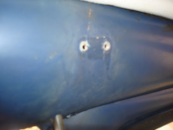

Queria trocar também as "pegas" dos passageiros que estavam todas fanadas, uma foi plug e play a outra nem tanto, preciso de fazer uns furos com o berbequim. Faz alguem sentido colocaram diferentes, com os furos na vertical e outra na horizontal
Tb preciso tratar rapidamente de um buraco na chapa, junto à porta do passageiro que não faço a minima ideia como. E tentar minimizar ao máximo a entrada de água (por vezes mais parece uma piscina lá dentro).
Mas o melhor do dia foi mesmo andar uns valentes kms com o bicho.
