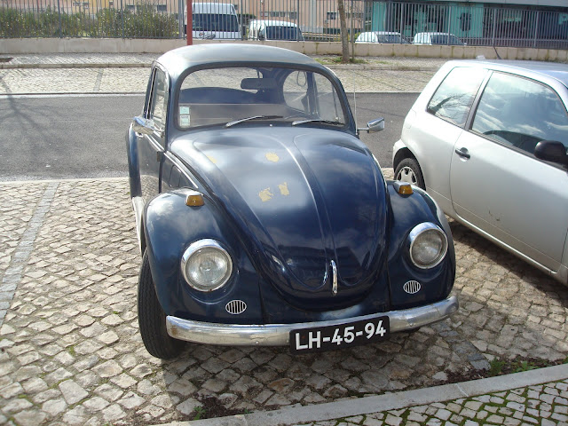

94.000Kms
O reflector interno do medio soltou-se, vai de abrir farol e meter no sitio.
Dei-lhe silicone de aquário entre o para-brisas e a borracha que é um dos pontos confirmados onde mete água.
Comecei a atacar a ferrugem no capot, lixa que ficou de umas pinturas em casa e um resto de primário com mais de 10 anos foram as ferramentas. Extremamente atamancado, mas é a primeira abordagem ao problema. O capot está no minimo com um look original (parece que começaram a fazer um graffiti e entretanto apareceu a policia :lol: )
O dínamo continua a mandar pouca corrente, saquei a escova de cima e parece-me num estado razoável, se tiver a trabalhar e empurrar para fazer mais fricção a voltagem mantem-se.

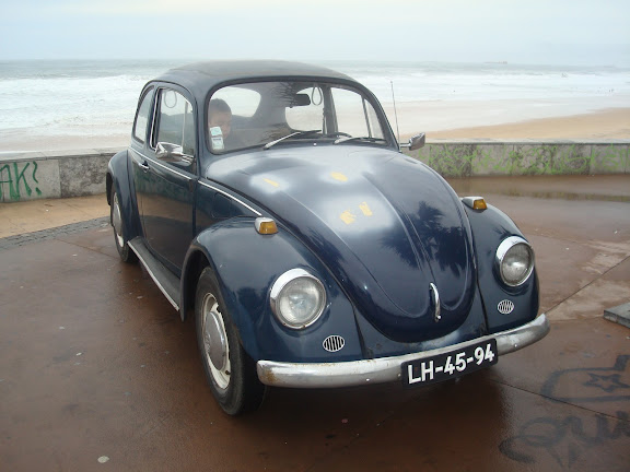

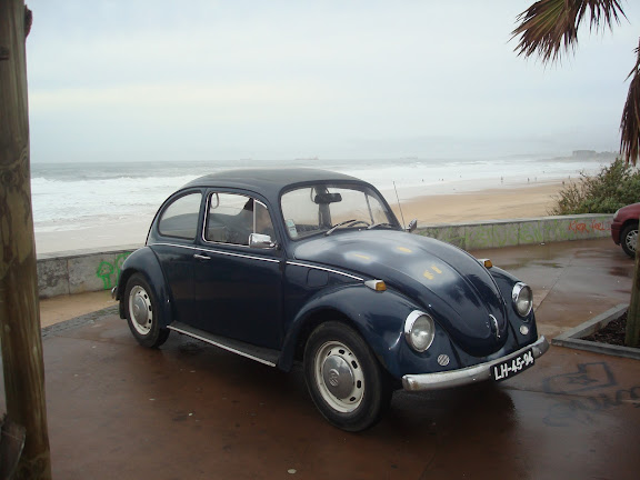

Sessão fotográfica à vinda do encontro em Cascais
Já marca mais de 95000Kms
Agora uma duvida, como ter a certeza qual é motor que tem lá, 1200, 1300 ou 1500 ? Isto porque no encontro em Cascais o pessoal mais entendido disse logo que aquilo não é 1200

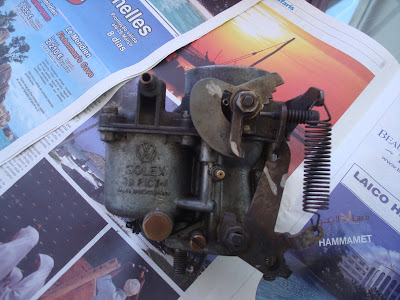

Já chegou de Inglaterra por tuta e meia um Solex PICT30-1, com um aspecto mauzinho, a ver se tiro fotos para por aqui. Quando tiver ok, ao meu ritmo lá para o Verão logo troco o 28 que está lá.

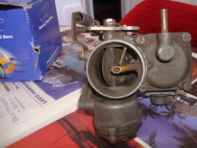

As fotos do PICT30 para ajudarem depois na parte de montagem :lol:
brevemente vou iniciar trabalhos de limpeza e desmontagem, a ver o resultado final :roll:

Neste momento tenho um Solex 30, completamente desmontado em peças e um kit de reparação para substituir o 28 que mora lá. Assim de repente acho que ainda vão sobrar peças :lol:
