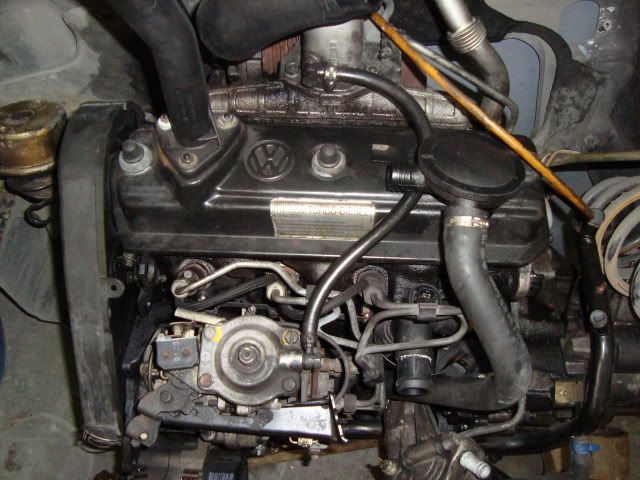

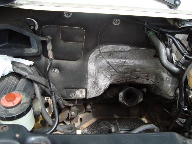

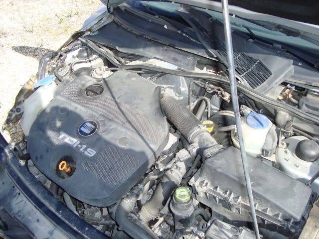

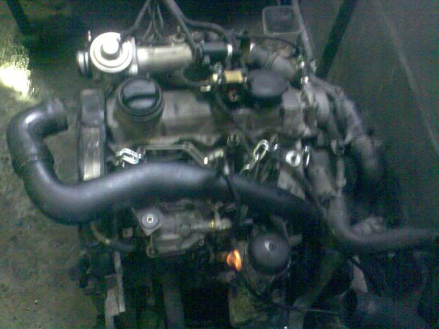

Hoje foi dia para limpar os colectotes de admissão e a famosa EGR que vais ficar desligada para não ter que limpar tudo novamente.
Aqui estão elas
A minha carrinha já sem motor
Motor partido
Motor ainda no Ibiza
Cablagem eléctrica do Ibiza para instalar ... :mrgreen: fica para depois :D
Motor do Ibiza pronto para tirar os colectores para limpar
VW 1302 Jubilee

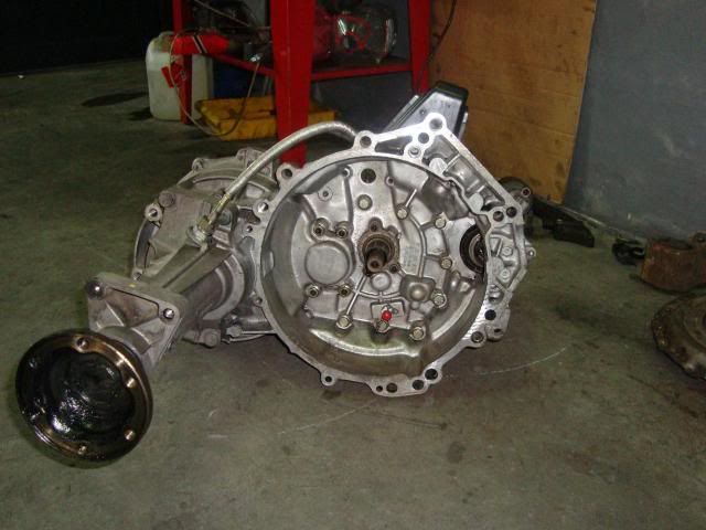

Amanhá é dia para limpar a caixa de velocidades e colocar o colector de admissão novamente no sítio.

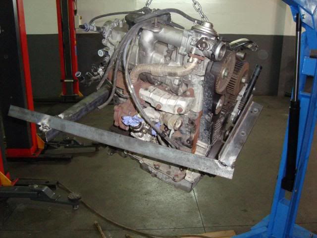

Sábado vai ser o dia para fazer coisas importantes. Tenho que fazer um apoio para o motor e um suporte no motor para segurar o veio de transmissão. Corte e soldadura :mrgreen:

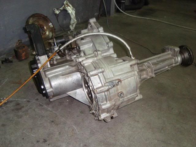

Trabalhos de hoje
Fazer o suporte para o motor. Falta fazer para a caixa de velocidades. A caixa de velocidades foi toda limpa.
Parace pouco trabalho mas não foi assim tão pouco :mrgreen:

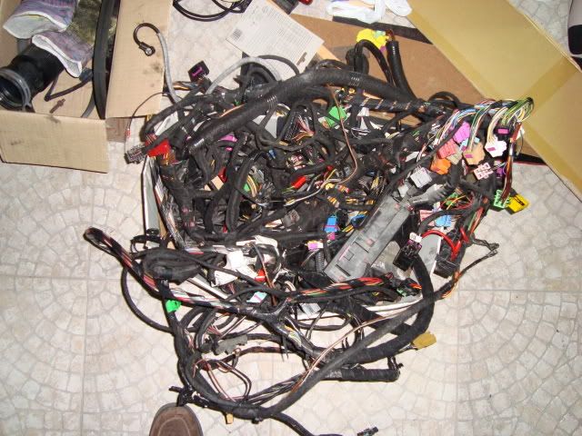

Hoje estive de volta dos fios. Metade dos fios já foram para o lixo. Já tenho os pinouts da centralina e um diagrama das ligações. Ainda bem que a cablagem é de um Ibiza se fosse de audi era bem pior. :wink:
Tanto fio que tem um carro moderno comparado com um carocha :mrgreen:
