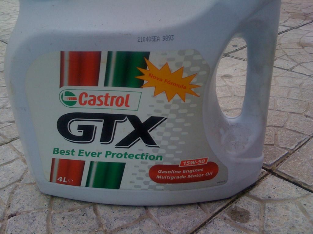

Muito já se falou por aqui dos oleos e quais a usar.... mas fiquei na dúvida...
Uns dizem nas embalagens... Parte Sintético, outros Completamente Sintético, outros Mineral e outros nada....

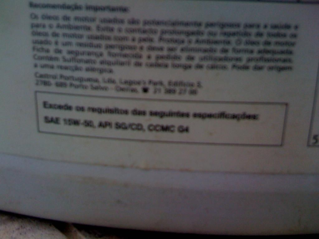

Pergunta, os que não dizem nada? Como saber se aquilo é mineral ou não? Existe alguma referência nas especificações do oleo que digam isso?
Exemplo: Tenho um amigo que tens umas embalagens deste oleo Castrol (ja devem ter uns anos) que vende por um preço simpático:
E agora? É Mineral? Para motores de 34cv, usavam?
Obrigado.
Re: Oleos? Mas afinal como descubrir se é mineral?
Sim, esse é um oleo mineral e pode ser usado nos motores vw a ar, mas seria bem melhor se onde tem essas normas dissesse que tem as normas vw 500.00 ou 505.00.
esses oleos que nada marcam são oleos que são feitos com restos sem qualquer norma!
Eu faço os possiveis para encontra sempre oleo (não importa a marca) com as normas vw 50.00 ou 505.00

Ò Palmela, eu não posso responder muito sobre a qualidade dos oleos! sei que são oleos que são testados pela VW e que estão em conformidade com a exigencia da VW para uma boa lubrificação. No meu entender tudo o que tem normas tem qualidade do fabricante.
