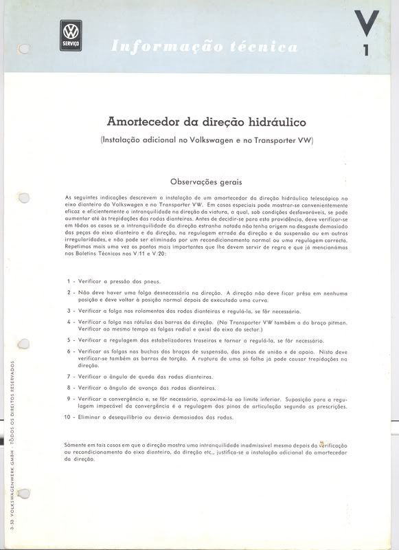

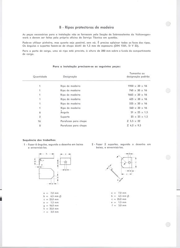

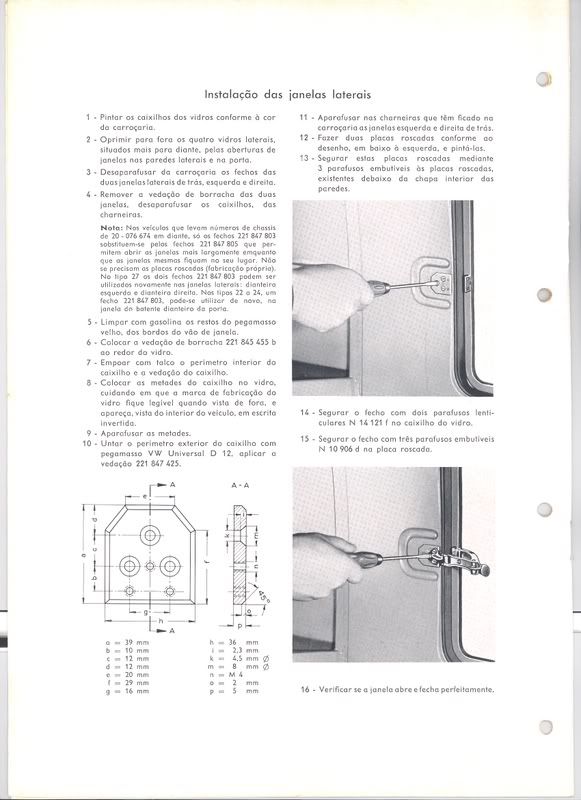

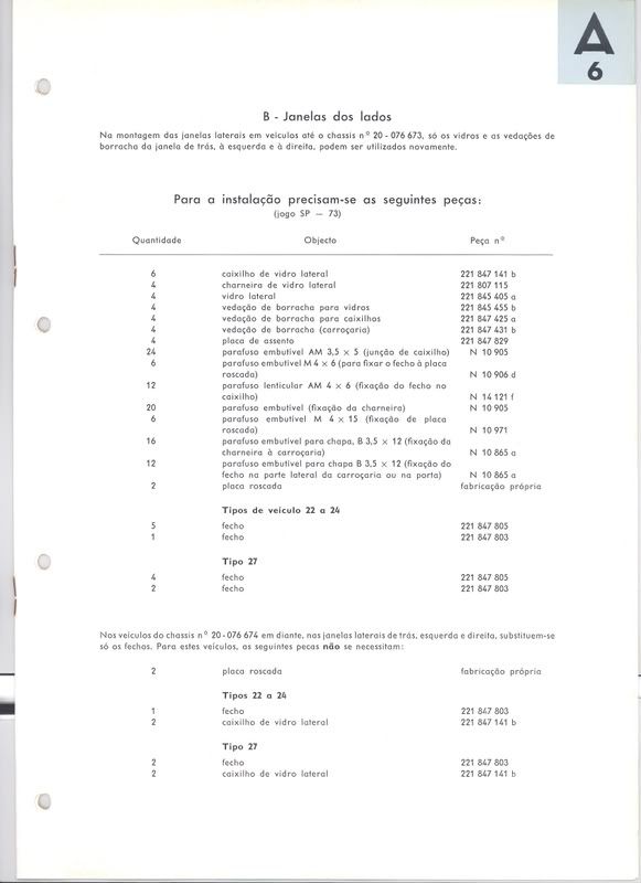

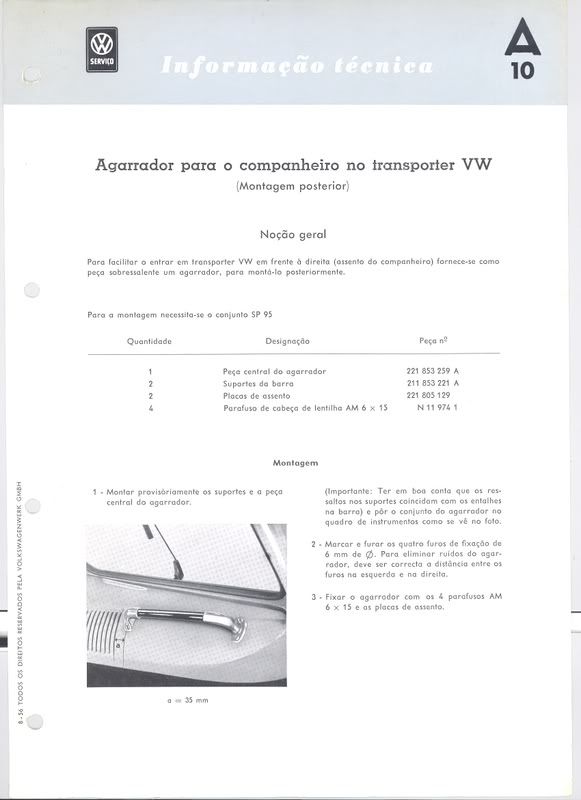

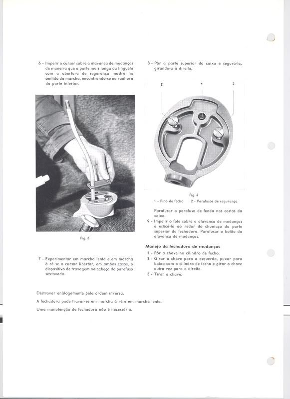

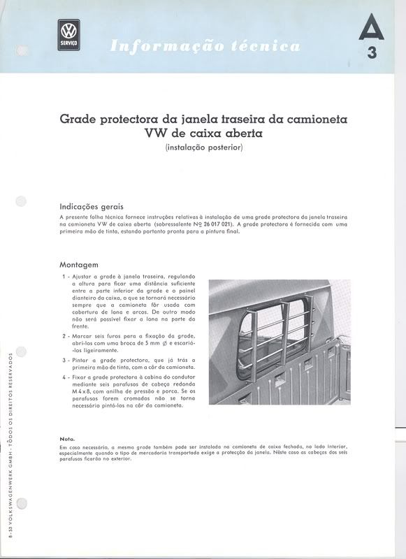

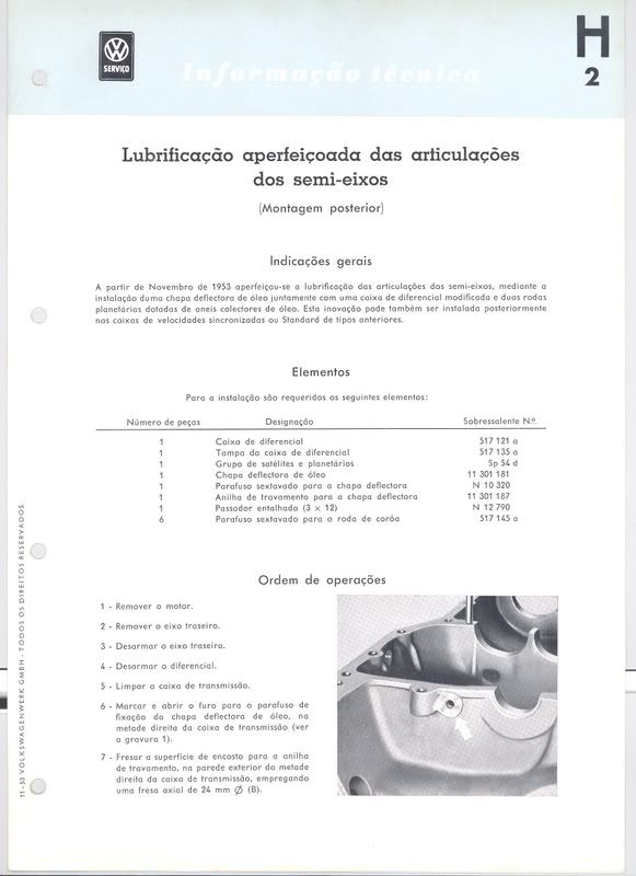

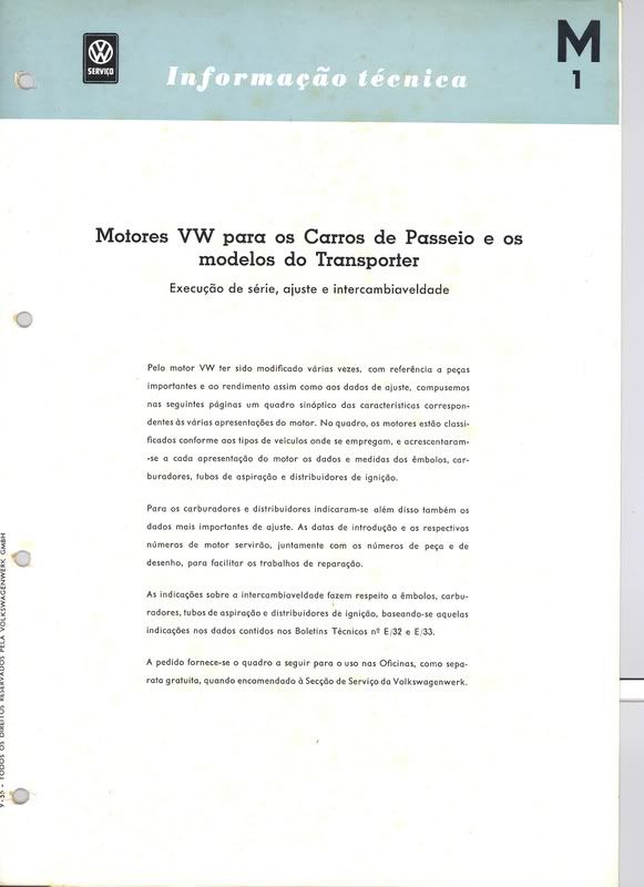

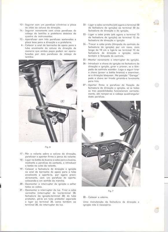

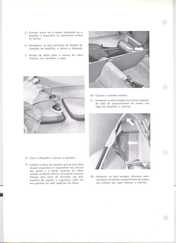

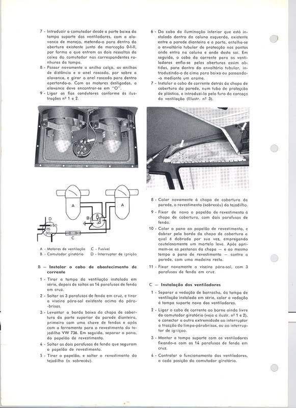

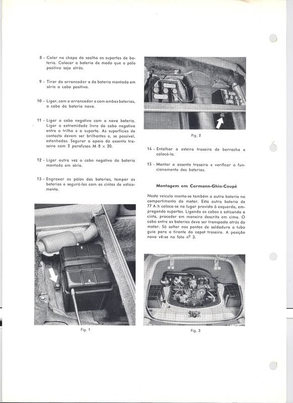

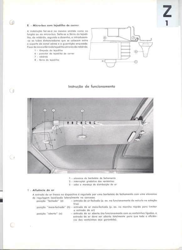

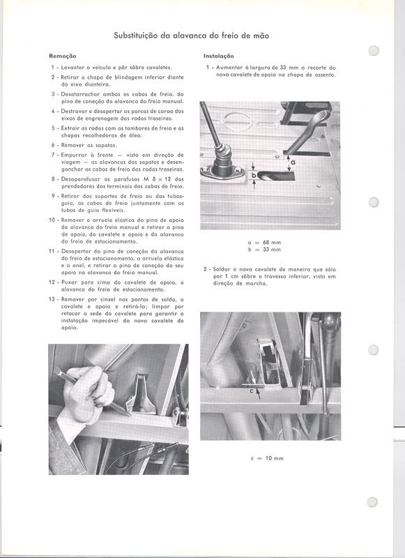

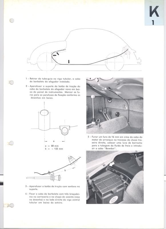

Consegui uns manuais da VW, escritos em português, digitalizei-os e quero partilhá-los com todos os entusiastas desta garagem.
Vai demorar algum tempo a colocar aqui tudo, mas é preciso é calma e descontracção :wink:

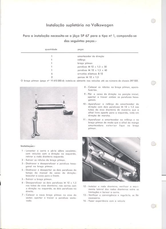

amortecedor de direcção :shock:

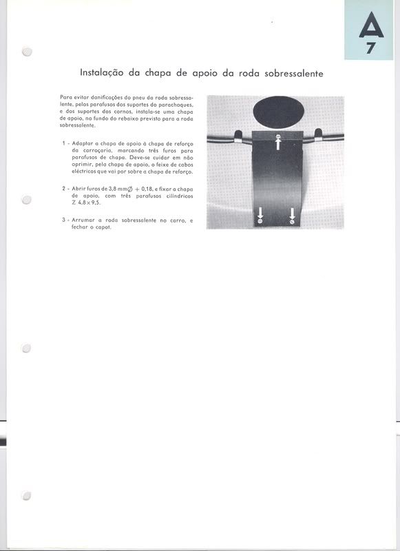

Boa malha Jorge
Excelente!

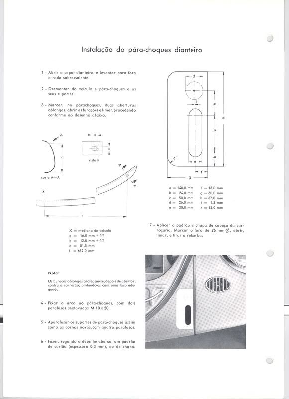

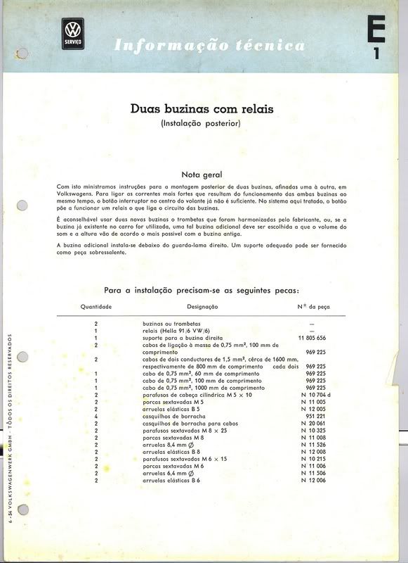

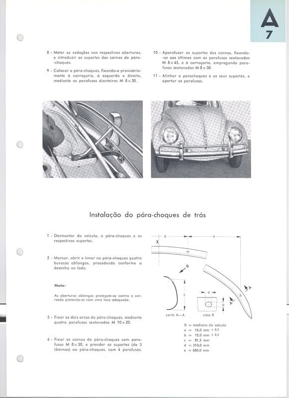

Achei muito interessante o processo de ligar as duas buzinas, bem como o detalhe da placa para elevar a posição do pneu sobresselente quando se montam párachoques americanos, e que é muitas vezes ignorado.
