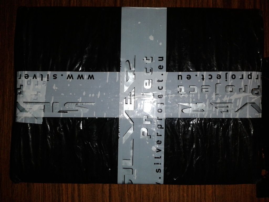

Embora no site tenham lá só para os modelos depois de 74 (Ago 73) eles disseram que tinham recebido um pedido para os modelos como o meu e que tinham fabricado e que tinham em stock, apenas fazer mensão no pedido (escolhi preto).
Já chegaram:
Têm bom aspecto. As porcas servem nos amortecedores do Porsche.
Já chegaram:
