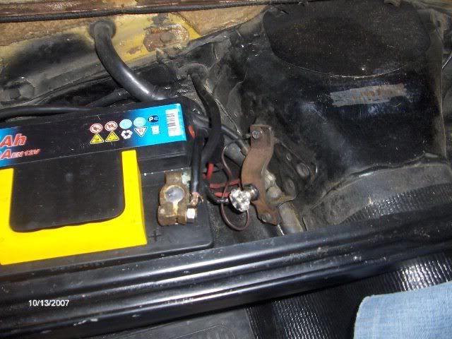

Tenho este sistema de corte de corrente no meu Fusca75, raramente o utilizo mas é simples e muito funcional, através de uma rosca metálica vai criar ou cortar a corrente, como demonstra a foto com o cabeçote da rosca em plástico transparente.
Cumprimentos.

Eu também tenho, e já vinha com o carro. É útil para:
- Evitar perca de corrente em imobilização prolongada,
- Serve de segurança extra para evitar roubo.
Por essa razão não explico mais como está montado no meu carro... Mas funciona e recomendo a aplicação.
também tenho,pus agora no restauro.... :wink:
Mas o parafuso devia estar de maneira a que não seja necessário levantar o banco. Se temos que levantar o banco, sempre que vamos usar o corta corrente, o mais provável é deixarmos de usar o corta corrente.
